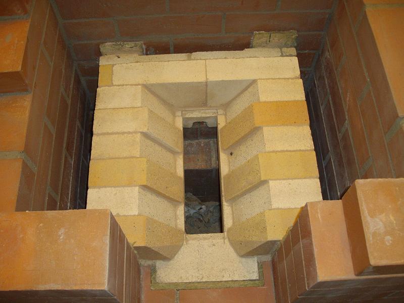

Kui tohib siis kiusaksin veel Motameest, et ega sa ei reeda kuidas sa lisaõhu kanali koldepõhja alt tegid, kas lihtsalt jätsid segu triibu vahelt ära? Kus juures naljakas on asjaolu, et oma kodukandi teadjad pottsepad tahavad ahjusid teha nina raamatus kinni. Viga tundub olema selles, et vanust üks jagu neil juba ja arvutiga sinasõbrad ei ole. Panin ka ühe enda arvuti taha istuma ja näitasin Motamehe tegemisi. Läks hullult käima. Sellest siis ka see viimane küsimus.

ardobro007 kirjutas:...et ega sa ei reeda kuidas sa lisaõhu kanali koldepõhja alt tegid, kas lihtsalt jätsid segu triibu vahelt ära?... Panin ka ühe enda arvuti taha istuma ja näitasin Motamehe tegemisi. Läks hullult käima...
Ma siis reedan selle "saladuse", kuigi see on loominguline asi ja võib viia igatepidi. Erinevad pottsepad teevad seda erinevalt. Asjatunja peks saama sellelt pildilt kogu teabe.
Neid teid pidi läheb lisapõlemisõhk.
Pole ka mina mingi proffide õpetaja. Mind ennast käiakse "kontrollimas" ja pidevalt uurin teavet juurde.
