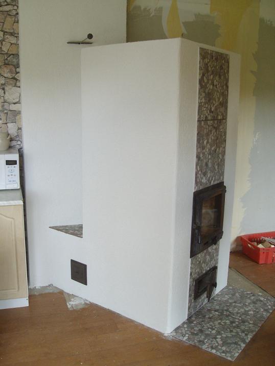

Suvel sai paigaldatud kamin. Täna on selline olukord, kus oleks hea, kui kamin oleks salvestatav. Uut ei tahaks küll ostma/ehitama hakata. Kas on võimalik olemasolev kamin teha salvestatavaks?
Kamin ise see:

Andke siis vähemalt nõu, mida hetkeolukorra parendmaiseks teha. Väike soemüür ja kivist laotud kest ümber nt? Abiks ikka inimesele, kel häda suur.

Tühipalja kamina pildi järgi ei saagi inimesele nõu anda. Saab vaid hoiatada valede otsuste eest, mille teised on ennem läbi elanud.
Nõu saab anda inimesele alles siis, kui kõik aspektid teada. Selleks tuleb inimesega koos istuda ja tükk aega vestelda.
Niisama "lampi" võib ju soovitada näiteks kivist küttekolle ehitada/soetada, teine korter valida, soojale maale elama minna... ;)
