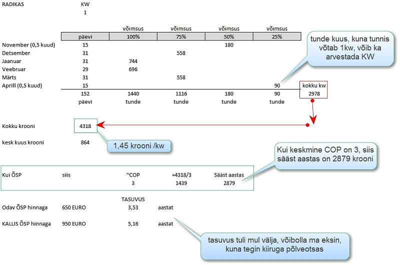

Tegin kiire arvutuse (põlveotsas), tuli välja peale 3,5 -5,2 aastat tasub end ära (oleneb mudeli hinnast)
lisan ka arvutuse
KW arvestus
KW arvestus

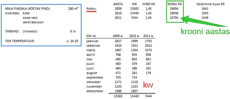

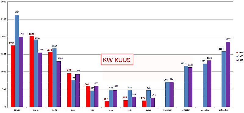

Kõige naljakam on see, et saun (22m2) elektriradikaga võimsusega 1 KW talvel hakkab võtma 2978 kw (+10 kraadi)
Mul on kogu maja, 280m2 sisepinda ja tarbib AASTAS (2010a) 12440 KW (küte + 24-25 kraadi, sooe vesi + vent kaasa arvatud)...
MSP 16,8 KW (põrandaküte 100%)
kuidagi ruutmeetrid ja KW tasakaalus ei ole :(
maja KW (2009-2011a)

Postitas Jüri12345
rokikas kirjutas:
Jüri12345 kirjutas:tarbib AASTAS (2010a) 12440 KW
Kas see number puhtalt elektrikulu või soojustarve.
See on: KOGU MAJA KÜTE + SOOE VESI + VENT (SOOJUSVAHETIGA) - elektrikulu KW-des aastas

Jüri12345 kirjutas:Kõige naljakam on see, et saun (22m2) elektriradikaga võimsusega 1 KW talvel hakkab võtma 2978 kw (+10 kraadi)
Kuidas selle väärtuse leidsid? Mina leian lihtsa arvutuse abil, et sedasi võiks see radikas 124 päeva jutti täie hooga kütta:
2978/24(tundi päevas)=124,08 On siis vaja 4 kuud täie hooga kütta?
Nagu juba öeldi - kui vaja hoiduda lõhki kümuvate torude eest, siis pane torudele küttekaabel+krae. Saunas ei tohiks ju torusid väga pikalt olla?

Vaata ülevalt tabel, seal on kirjas planeeritav kWt tarbimine, eraldi kuude kaupa. Ega 1 KW radikas peabki täie hooga kütma, välja arvatud "soojadel" päevadel.
