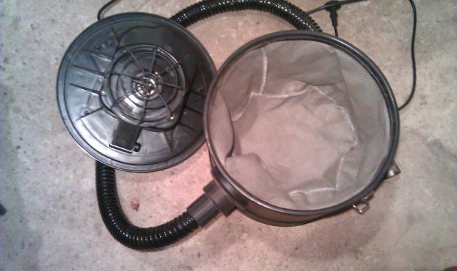

Mul endal kah see Handymannist ostetud mootoriga variant! Kui osta, siis kindlasti juba koos mootoriga. Tõmbab iseenesest hästi, senikaua kuniks filter peent tahma täis on ja seda juhtub kohe väga tihti! Põhiline nõrk koht asja juures on veel see, et see filter (paberfilter ja metall võrk ümber) laseb seda peent tahma läbi ja pärast lõõride puhastamist pead hakkama tolmuimejaga tuba koristama! Mina natukene täiustasin enda oma ja tegin sellele filtrile veel omakorda spets. riidest tolmukoti ümber, mis hoiab alt kummiga kinni!

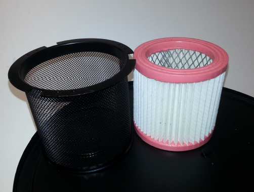

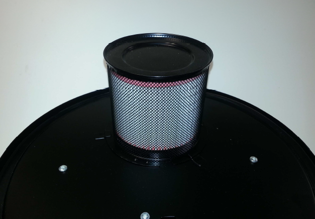

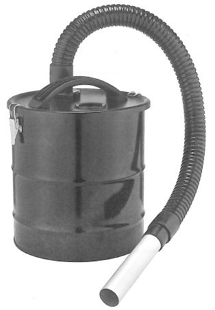

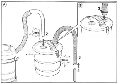

Tuhaimur maksab meil Kaminakojas 24 eurot. Filtrid on lihtsasti vahetatavad.
Kodulehel: http://www.raidkivi.ee/htdocs/veeb/inde ... jale-95001
DMO tuhaimur.PNG (96.13 KiB) Vaadatud 23080 korda
Tuhaimuri vahetatav filter ja metallfilter töö asendis.PNG (296.6 KiB) Vaadatud 23080 korda
Tuhaimuri vahetatav filter ja metallfilter lahti võetuna.PNG (302.25 KiB) Vaadatud 23080 korda
DMO tuhaimuri kasutamine.PNG (54.34 KiB) Vaadatud 23080 korda
