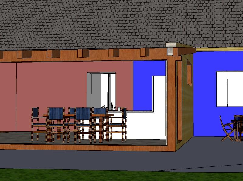

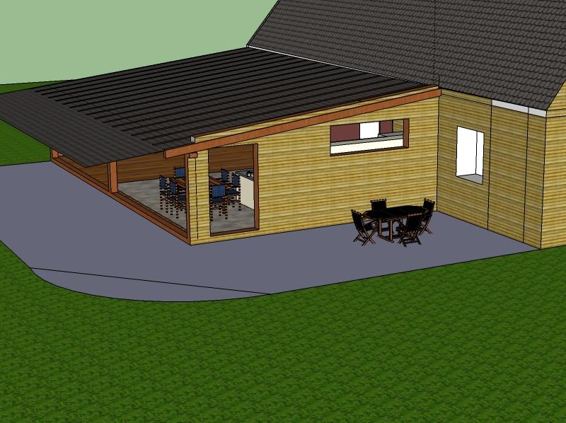

Väike pildi materjal ka
Kas niimoodi jääbki sinna külmasild ja hakkab jahutama siseseina?
Re: Juurdeehitusel külmasild
Märgi sinna pildile (päris hästi tehtud muideks) kus see probleemne külmasild sinuarvates tekib.
navigator
Postitusi: 145
Liitunud: 26 Apr 2008, 16:18
Lugemata postitus Postitas navigator »
See sinine osa siis ma arvan
see sinine osa
see sinine osa

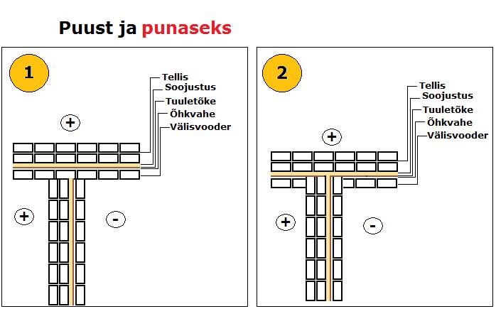

Toon näitena kaks analoogset t-kujulist välisseinte ristumiskohta.
Seinte soojusjuhtivused on võrdsed.
Kuna aga seinad koosnevad erinevatest materjalikihtidest, ja materjalide soojusjuhtivused pole ühesugused, siis ühel juhul tekib külmasild.
Mõista-mõista, kumbal pildil on tegu külmasillaga ja kumbal mitte? :)
:hello: Tänan Vuuk et tegid "puust ja punaseks". Nüüd ehk räägime kõik ikka samast asjast.
Millised on herr Imeliku ettepanekud/nõuanded teemaalgatajale tegutsemiseks? Kuidas on mõistlik liita vana (3*õhkvahega tellissein) ja sellega ristuv uus (puitkarkassil) sein?
Kihiline sein. Seina väliskihis katkestus, ehk soojusjuhtivuse muutus. Soojustuse abil temperatuuriskaala nihutamine külmemale poole.
See on see mida loen Vuugi "puust ja punaseks" jooniselt. Tänud. Mõte arusaadav.
