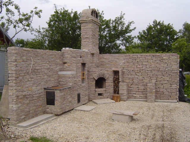

Oma elus olen ka sellise asjaga hakkama saanud nagu välikamin köök, kus on suitsuahi ja välipliit. Paekivist tehtud. Alustasin vundamendikaevamisest ja valamisega ning müüriladumises ja muude sinna juurdekuuluvaga kõik isetehtud ja ei küsinud mite kellegilt nõu, uuditstajad ise jagasid juhtniite kuidas sed ja teist teha.
kui teaks kuidas pilt siia lisada siis lisaksin sellest ka pildi.

Lisan siia enda kätetöö.
Alates vundamendi kaevamisest kuni pildil nähaolava hetkeni olen kõik ise teinud ja nokitsenud peale enda põhitööd......
