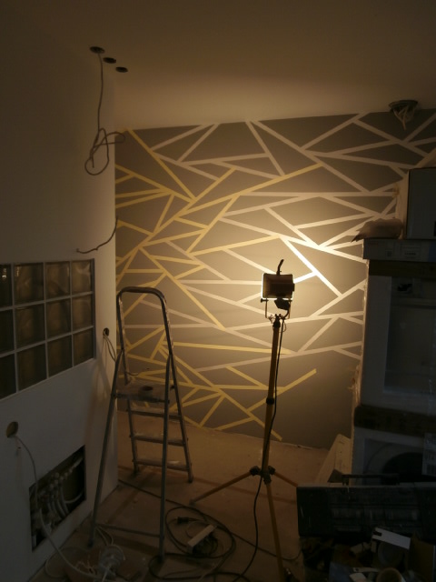

Sooviksin teada saada, kuidas ja milliste vahenditega saaksin teha maalingu värvitud seinale?
Kas on olemas ka mingisuguseid kindlaid teipe või pintslit? või on see ükskõik, et võtan pintsli ja paberteibi ja hakkan pihta?Mida peaksin eriti jälgima?
Ei julgeks kohe seina rikkuma hakata, äkki on kellelgi paremad teadmised kui minul ja jagab neid?

Saab nii teibiga teha, kui ka sabloone kasutada. Kui teibiga teha siis kasuta tesa precision seeria maalriteipe. Tavalisi maalriteipe kasutades välgub värv teibi alla mingil määral ja lõpptulemus ei jää nii hea ,kui eesmärk on saada võimalikult teravad äärejooned oma pildile. Kui sabloone kasutad siis värvi ei tohi väga palju panna vaid nt mingi käsnaga kergelt peale kanda et värv ei valguks sablooni alla.

Kõigepealt võiks Katio kirjedada, mida ta tahab hakata maalima, kas mingite konkreetsete joonte graafikat, mingeid ornamente, kas šablooniga on võimalik neid sinu tahtmisi teostada, niisama Miki-Hiirt seinale maalida jne. Peale seda infot saaks midagi täpsemat rääkida, muidu läheb igasuguste erinevate võimaluste kirjeldamine kole pikaks.

Üks variant on ka projektoriga seinale pildi laskmine ja siis harilikuga kontuuride seinale joonistamine ja seejärel värvimine.

On jah tõlgendamise küsimus, aga kui teha seinale midagi sellist- http://www.visionpri.eu/foorum/graafika/topic6236.html . Kuidas seda teha ilma teipideta ja milleks me seda pärast nimetame? On see nüüd seinamaaling, aga lihtsalt graafilises vormis või ei ole? Kas J.Toomiku teos, mida tahetakse veel ära osta igavesest ajast igaveseks ajaks säilitamiseks ja näitamiseks tulevastele põlvedele, on nüüd KUNST või lihtsalt sitt purgis ajalehe peal? Tõlgendamise küsimus! :)

Teemakuupäeva järgi vast juba asi valmiski, enne loodetavasti katsetatud prooviplaadil teibi alla värvi sattumised, švammi/pintsli suund teibi servalt seinale jpm. Ka avastatud kõverjoonte tarvis veniv eriteip (tume kallim ja parem, heledat rullis rohkem ja soodsam)jpm.

Ilus ja omapärane! Selline stiil on praegu vist väga populaarne, sest sarnast motiivi tehti ühele minu objekti köök-elutoa seinale, ainult toonid olid sutsu teised- tumepruunil taustal midagi rohelise-valgega.
Milleks see kvalifitseerub- kas dek.värvimine või suur seinamaal? :scratch: :) Ise pakuks esimest varianti. Mul on seal teibid veel maha tõmbamata.
