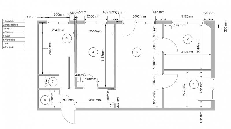

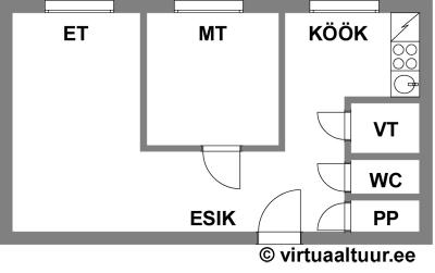

Siis jäävad veel variandid
kahesed 43m2, aknad ühelepoole maja
kahesed, ka midagi 43m2, läbi maja
kahesed 47 läbi maja
kolmesed 47m2 nurgapealsed
kolmesed midagi 60,5m2 suure koridoriga, läbi maja
neljased 60m2, peaks olema modifikatsioon 47m2 kolmesest
Aga üldiselt ei ole eriti vahet, paneelid on standardmõõtudega laiema toa laius on sees kuskil 3,06 m, kitsam 2,5, köögi laius 2,3 vent korstna tõttu, toa pikkus ca 5,5m
Vannitoa moodul peaks originaalis kõikjal ühesugune olema.
10 cm siia-sinna ei ole veneaegse ehituse kohta mingi näitaja
60m2 neljane.jpg (134.11 KiB) Vaadatud 21205 korda
Kolmene 60m2.jpg (44.26 KiB) Vaadatud 21202 korda

paneelikas kirjutas:üldiselt ei ole eriti vahet, paneelid on standardmõõtudega laiema toa laius on sees kuskil 3,06 m, kitsam 2,5, köögi laius 2,3 vent korstna tõttu, toa pikkus ca 5,5m
Aitäh paneelikas! Täpselt seda vaja oligi!
