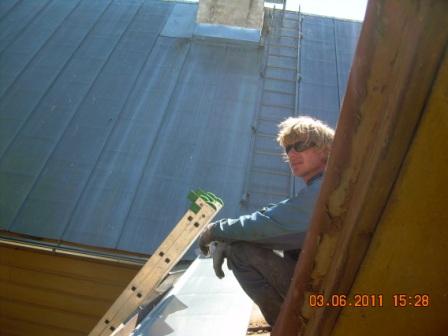

- Higi jooksis vägisi silma...

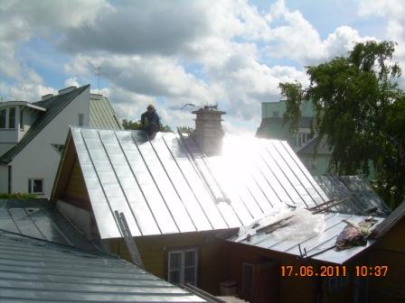

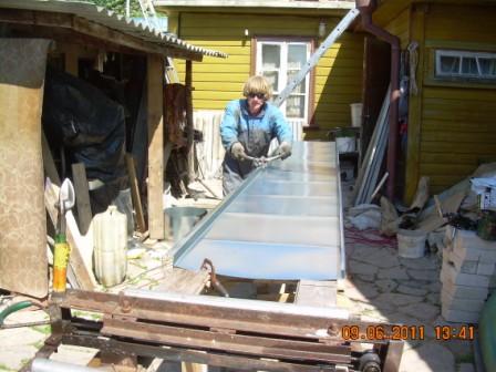

- Praegu on seda hea vaadata, aga...
- läigib.JPG (58.06 KiB) Vaadatud 1656 korda

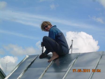

- juppe tegemas

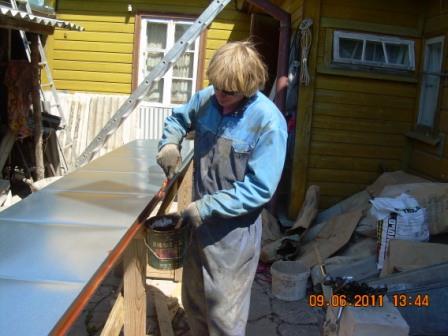

- Nii tuleb paan!

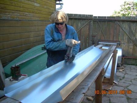

- Ja tõrvaõli vahele!

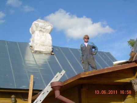

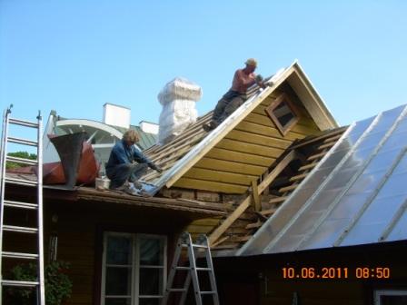

- Korsten on ka palavuse eest pakitud.
- pakitud korsten.JPG (50.4 KiB) Vaadatud 1656 korda

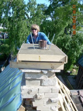

- hakkab looma vist.
- plaati silumas.JPG (71.03 KiB) Vaadatud 1656 korda

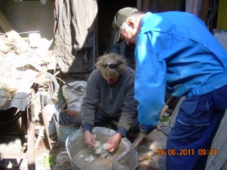

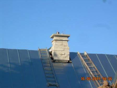

- Sedasi tegime lambavillast krohvisegu korstna esimesele kihile, mis läks kohati veidi paksemalt. Vill seob väga mõnusalt krohvi.
- villasegu.JPG (60.88 KiB) Vaadatud 1656 korda

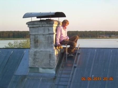

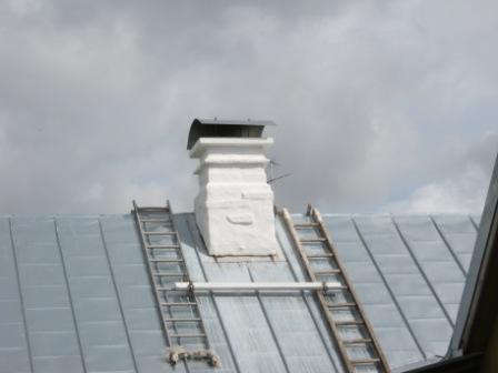

- Valmis korsten jäi selline nagu ta tegelikult 150 a. tagasi oli algselt. Ainult varikatus tuli juurde.
- korsten.jpg (17.29 KiB) Vaadatud 1650 korda

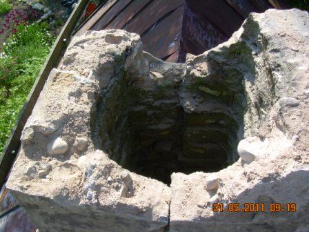

- See korsten, aga kadus täielikult orbiidilt, sest polnud vajadust. See on ka täiesti algupärane ja betoonist valatud. Andis ikka lõhkuda!
