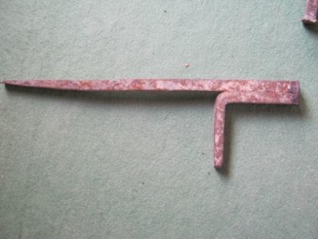

Peksab küll! Igal tööl on, aga omad võtted ja kõva seguga ei saa kasutada näiteks piikke, mida ise tarvitan savivuuke lahti murdes.Mul on kohe eraldi riistad selleks.
Sellise abil saab tellise sealt puruks kust ise tahan või ka tervelt muidugi välja.

Seda ma täitsa usun, et omad võtted ja omad riistad selleks.
Pilte millegipärast ei näe. Foorum teatab, et: Valitud manust ei ole enam.

Piigivalikus on mingi ese mis kuulub nagu rohkem militaar valdkonda :)
Re: ahjuga mure
Igal piigil peab hea tugi olema! Militaarsus mind ei huvita! Kui häirib,siis võin pildi maha võtta.
