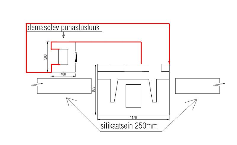

Kas keegi oskaks nõu anda kuidas see asi lahendada?

Selleks mitu võimalust, aga kõik oleneb ...
Kumb tuba vajab rohkem sooja. Palju on ruumi. Mis ahjutüübiga tegu (ilmselt külgedelt langevate lõõridega). Milline on korsten ...
Üks võimalus ongi noolega näidatud lühike ühendustee. Teine oleks eespoolt vasakult välja minev leso, venitatud mööda seinaäärt ja siis läbi seina korstna vasakult poolt sisse. Võimalik on ka mõlemad korraga.

Sooja vajab see tuba rohkem kus korsten.Tegin mingi pildi ka et kas niimoodi toimib asi või saaks kuidagi pikema/laiema teha?

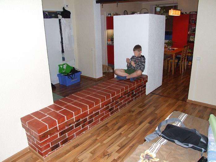

Katsu küttepinda suurendada. Nii eraldub tuppa rohkem sooja, aga ... küttekeha jahtub ka kiiremini maha. Kui korsten on kivist, pane korstnasiiber. Saad ühe lisalõõri peaaegu tasuta.
Sellise leso peal saab juba pikutada ka. :good:
Leso ümber korstna.
Leso ümber korstna.

Tolle ahju leso ja korstnavahe teeks ka ikka kinni. Vot siis on ruumi :good: Kaks lõõri veaks postina läbi ning enne kortsent pigistaks üsna kinni, et liiguks, aga mitte palju. Puhastustops leso paremasse keskossa. Põhilõõr on ikka väliring.

Raga poolt lisatud täpsustused motamehe projekti on täiesti normaalne lahendus antud projekti järgi hästi ehitatud ahjule.
PS Viletsama tõmbega korstna korral on võimalik lisada otselõõr ahju tagakülje vasakust nurgast korstna suunas otse ...näituseks. Seda ka soovitan siin.

Aitäh nõuannete eest.Korsten on kivist selline nagu pildil.
Tekkis selline küsimus,kas see lõõr seal lesos võib olla vahepeal väiksema siis jälle suurema läbimõõduga või
mis valem siin kehtib?
Ja millega see "auk" katta mis jääb nagu ahju ja leso vahele?

Sealt "august" lase otselõõr korstnasse. Stardilõõr, ühendus tee ahju vasakust nurgast ja nii, et saad ka siibri ette.
Leso nurkadess ära neid ilusaid kolmnurki pane. Nurgad ei lähe soojaks siis. Sisenurgad lõika aga maha.

Tõmme on muidu korstnal hea,pikkust on umbes-täpselt 6,5meetrit.
Kui see otselõõr teha kuhu siis korsta puhastusluuk panna?

Korstnasiiber on kahe meetri kõrgusel ja korsten ka soe. Väljundgaasid on vastavalt kütmise intensiivsusele. Tavaliselt hoitakse 200 kraadi juures.
Aasta hiljem.
Aasta hiljem.
Aasta hiljem.JPG (63.88 KiB) Vaadatud 5359 korda

Selle soepingi kohta küsis motamees minult mitu korda enne kui ehitada julges ;) Seepärast oskab ka teistele nõu anda ja seda enam, et must-valge joonis on küsijal ette joonistatud.

Pildilt on näha, ahi on suhteliselt väike. Ilmselt ühe tõusu ja kahe laskuva lõõriga?
Suitsugaaside tee kogupikkuseks korstnani ligi 5 m?
Kui võrrelda ühes teises teemas olnud problemaatilise 7 m pikkusega, siis muidugi märgatavalt vähem.
Pikkus pikkuseks. Kõnekamalt räägib temperatuur. Samas temperatuuri saab alles pärast määrata. Kui muidugi pole täpselt analoogseid kogemusi, või arvutusoskusi.

Lugesin ära soepingi tellised ühel real. Korrutasin tk arvu telliste tõenäilise pikkusega. Sain soepingi tõenäolise pikkuse. Ahju kõrguse arvasin olevat 2...2,2m. Eeldasin, et kui 1 tõusev ja 2 laskuvat lõõri, kolde kõrgus põrandast ligi 1m, siis koldest soepingini ligikaudu 2,5m.
Kokku liites saame ligikaudu 5m. Aga kuidas tegelikult?
Laskuvate lõõride puhul loetakse (raamatu järgi) lõõride üldpikkuseks 3/5 gaaside teekonnast mitmekäigulise lõõristikuga võrreldes.
