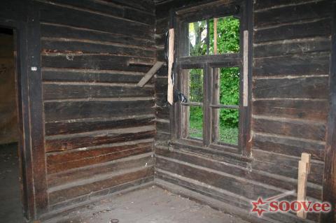

Kuidas oleks õigem palki puhastada?

Asi pole mitte viitsimises vaid välja selgitamises millega kui kiiresti saab.Muidugi pritsiga oleks lihtne aga 7 Euri m2 pole kuigi odav.Ksautanud olen alg järgus relakat ja lamelle aga need kipuvad suht kiiresti lõppema,kuna saasta kiht märkimisväärne.Kas kellegil nende plastik harjadega on kogemusi olnd,mis vist trelli külge käivad? Terasega ei saa kuna hakkab kõrvetama.Maja muidu u.90m2.

Kasuta kaussharju ja relakat, trell hoia reservis, vajaduseks kui relakaga ligi ei pääse. Esimese kihi jaoks isegi vinti keeratud jäigemat ja mine järjest pehmema peale üle. Kusjuures marketi ja Würth kausi vahe tundus olevat ainult hinnas ja neid ikka kulub. Plastik hari jäta viimaseks lihviks.
Kui pool maja oled ära teinud, tundub 7euri/m2 täitsa mõistlik hind.

Ei tahtnud sellega seda öelda, et see sooda on soodne vaid, et palgi puhastamine pole kerge töö. Pead vaeva nägema ja loetlesin kõige lihtsamad, kiiremad abivahendid millised saad odavalt hankida. Nailonharja selles sodi maha saamis loetelus polnud. Makital on harihõõvel, viimaseks lihviks hea riist, kuigi ainult tasapinnaliseks töötluseks (uuri rendist).

Seinad relkaga puhastatud,mida edasi?Kas õlitada või jätta niisama-kuulaks head nõuannet! :)
