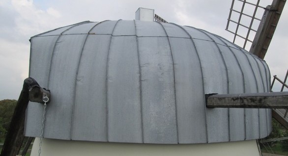

Neli päeva kaks meest. Arvutan: ühele mehele 2€ tunnis X 4 päeva + muu kulu, ka kasum.... mis summa siis tuleb?( esimest numbrit võib muidugi +/- muuta ;) )
Saan aru, kui küsiksid sellise "kaarhalli " tegemise kohta, millel juba ühe paani eri küljed on eri raadiusega..
siin tahab klient samuti teada maksumust. Oskab keegi pakkuda :scratch: ?
