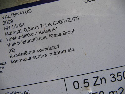

Leidsin, nüüd õhtul, juhuslikult ka kodust sellise kleepsuga plekipaani...(ka see on jooksval aastal tehasest saabunud) varem kirjutasin antud numbrid ühelt teiselt Toode partiilt. Kuna olen asjaarmastaja, siis tekkiski huvi, et mis toode see selline ikka siis on :(
....ja palju sel tsinki selgas ka tegelikult on? Kas 275 või 350g

Tänud selle foto eest, siin on tõesti puder ja kapsad. Meil on see sildistamise IT-lahendus verivärske ja sellised tagasisided
aitavad seda kiirelt parandada.
Õige info oleks S280GD + ZN
ZN 350 gr/m2
0,50mm või 0,60mm, emba kumba pakkumisega siin iganes tegu on.
0,50mm ja 0,60mm on meil valikus 350 gr/m2 paksuse tsingiga, olemas on ka säästukas 0,45mm paksuse ja 275 gr/m2 siseruumide ja lühema oodetava elueaga välispiireteks.
Veelkord tänud asjatundlike märkuste eest!
Erki

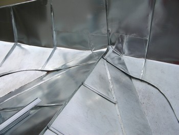

Paraku ma ei tea mis toote pealt antud plekk pärit on. Soovitasin tellijal pehme plekk tellida ja sain tõesti sellise pleki millist ma vähemalt Eestis käes hoidnud polnud. Segadust tekitas markeering ja pleki laius 1250mm. DX 52 see igastahes ei olnud. (Või on teil saadaval kas seda täislaiusega 1250mm???) Selle teraspleki pehmust võiks võrrelda keskmise jäikusega vase omaga. Igal juhul oli väga hea plekk keskmisest keerukamate sõlmedega katuse katmiseks. Tänud sellise üllatuse eest!

Igavesti kena töö! Kui ta ikka 0,60mm oli, siis viimased aastajagu aega on meil ta DX53'na olnud ehk pehmena.
Laius rullis 1250mm. Nii keerukaid sõlmi jäigast plekist ei tohikski teha, aga kahjuks meie turg ei ole veel valmis
maksma plekksepa pleki eest igal katusel ja kasutatakse seda jäika. Ega tal muud viga pole, kui et lõputut väänamist jäik ei kannata, läheb ühel hetkel puruks ja ka tsink ei seisa lõputult peal. Töömehe kätest rääkimata.
