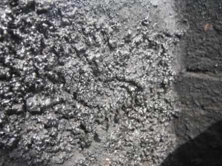

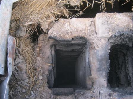

Tundub, et tasub seda teemat ka vahepeal meelde tuletada, sest ise kohtan päris tihti väga tuleohtlikke küttekoldeid ja korstnaid. Pildil on korsten, mis on viidud läbi rookatuse( teine lõõr on paksult pigi täis ja arvatavasti on toimind ka korstnapõleng).Eestis leidub muidugi tuhandeid selliseid, mida tegelikult ei tohiks olemas olla. Kahjuks on kivi ka juba poolpidune ja ammu oleks olnud aeg selline asi välja vahetada.
Uus korsten tuleb kahe kivi paksune juba toa laelt.
Lõõrid läbi rookatuse.jpg (32.94 KiB) Vaadatud 3954 korda
Pigi korstnas.jpg (44.95 KiB) Vaadatud 3954 korda

Sealtsamast:
Pigi tekib eelkõige sinna, kus on suitsugaaside järsu jahtumise koht. See on tavaliselt pööningul, eriti kui on tegemist kõrge pööninguga. Seepärast on soovitav see osa korstnast soojustada. Soojustus ei tohi olla põlevast materjalist. Näiteks mineraalvill sobib selleks hästi.
/Leo Kalme/
http://www.ilm.ee/index.php?41051
