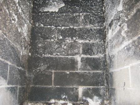

Pärakus kolle.JPG (67.7 KiB) Vaadatud 6631 korda
:rotfl: ...Kena tunne ... Kindlasti on sul neid kenasid tundeid rohkem ... mitte ahjunduse vallas ... ;)

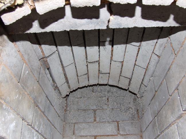

Täitsa huvitav oleks näha milline näeks välja minu esimene ahjuvõlv ja kolle, mille tegin 6-7 aastat tagasi( enne seda üritasin kollet katta shamott plaatidega,mis kippusid hiljem pragunema kahjuks).Kui ahjule ligi saan, siis panen pildi siia teemasse üles, olgu seisukord milline tahes.Vaatame kas saab võrrelda selle Motamehe pandud pildiga ( igatahes asi toimib laitmatult minuteada).

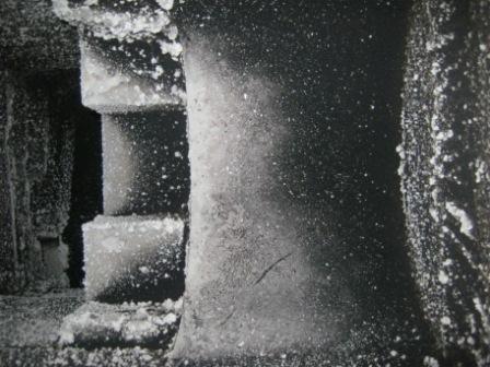

No nii...nüüd pole põgeneda kuhugile...
Kui ahju vaatasin, siis tuharuum oli silmini täis ja sellest ka see must tahm koldes.Kolle peaks olema hall või kollakas normaalse ahju toimimise juures.
Kolle on laotud tavalise saviseguga ja taga all on märgata ka üks liiga lai vuuk. Muidu ei tundugi väga jube. Võlvivuuke pole nähagi kahjuks. Esimene pilt on tehtud just võlvist, fotokas tagurpidi ahjus, uks paremal.Võlv on tehtud muidu ikka kiilukividest. Naljakalt ei ole tõusulõõr toetatud võlvile, vaid sellesks on eraldi sild tekitatud. Ju kartsin, et võlv paisub liiga palju... Koldes on iga kivi traadiga konksutatud.Kasutatud vanu shamotte.
Võlv ja lõõr üles.jpg (35.19 KiB) Vaadatud 6405 korda
Kolle seest.jpg (38.57 KiB) Vaadatud 6405 korda

Keegi siin mainis, et samotti ei tohi traadiga siduda (klammerdada). Sinu kogemus tõestab vastupidist.
