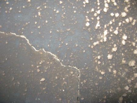

Ei anna täielikult rahu see teema, sest pole ikka veel lõpuni selge, et kuidas ja kus neid ikkagi kasutada tohib.Minul vanasti meeldis neid kasutada isegi kolde peal , aga kui paari kuuga pragunema hakkasid, siis muidugi oli üllatus majas. Siis ei osand neid muidugi villaga isoleerida, mis on lausa kohustuslik muidugi. Nüüd ongi selgund, et kui neid saviga kinni ei pane, siis kestavad aastaid edukalt ( näiteks ahju laes).
Teine teema on praod valumassis. Siin võib olla üheks põhjuseks ahju liiga varajane sissekütmine, sest valumass vajaks vähemalt kaks nädalat rahu kivistumiseks ( nii ma olen lugenud raamatutest ja Soome foorumist).
Lisaks sellele suurele praole, on ta täis ka väikeseid.

Aga mis Robi arvad sellest, ett shamottellised (Poola) on puruks läinud? Tegemist on u. 20a vana ahiga, mis on iga talv küll kõvasti vatti saanud, kas tegu on ainult ülekütmisega? Samas valumassist tehtud koldesillus on terveks jäänud.

Mina olen nüüd küll kõige väiksem arvaja siin, aga ütleks seda, et ahju võib praegu veel kasutada, seni kuni suits läbi prao otse korstnasse väga palju ei lähe. Muidu ju asjalik ahi.
Ahi on seest puhas, mis näitab, et kasutegur hea!

Minul kodus selline plaatidega ahi (Robi pandud link). Päris kohe läksid koldes kõik plaadid praguliseks. Midagi hullu pole sellest siiani veel juhtunud, aga fakt iseenesest on halb.
Ahju kuumaks laeks pandud kaks samottplaati on aga siiani terved. Vähemasti püsivad nad koos ja omal kohal, ju siis ikke on terved.
Peale seda pole enam kasutanud samottplaate. Selle ahju kogemusest järeldan, et plaate ei tohiks seguga kinni panna. Lae plaadid on ju lahtiselt villa vahel. Kõik seguga pandud plaadid aga katki.
Ka valumassast tehtud plaate/silluseid ei pane seguga otseselt kinni. Seguga kokkupuutuvatele kohtadele panen klaasriide vahele.
Meie tänavalt ühele mehele tehti ka ahi. Koldes oli kasutatud suuri plaate. Mingi aeg pidasid nad vastu ja siis ikkagi purunesid - ahi siiani töökorras.

Koldelaes jätaks need plaadid kindlasti kasutamata, vähemalt horisontaalis. Sama muidugi ka HBO+ plaatidega.
Kõik pikad detailid peavad olema paisumisvuugiga ehk neid ei saa jäigalt müürida.

Endale tuligi ka nüud pähe, ett see eo. oma ahikolde oleks sellest ka purunedud sest ta on koldeseguga kokkuliimitud -ja ilma seguta oleks midagi juhtunud. :) Noo naliks see ikka, aga
Nimelt need kastetud (vees ujuneed) koldetellised püüdi saada võimalikult tihedalt kinni ja kuna tegemist veel oli nende Poola rabedate ja pinnalt karedatega, sellest tornist tuligi nagu "üks shamotitükk".
Tõ. Vuugid ongi nüüd lujemad kuin tellis ja need on järele andnud, vuugides eriti polegi midagi liikumist nähä. Loomulikult seal mis tellisgi on järele andnud.

Kas need olid sellised pehmed ja kerged kivid? Olen ise selliseid Soomes kasutand.Olid nii rabedad, et peale suurt koputada ei tohtind, sest kippusid purunema.
Väga võimalik, et poleks sellist asja juhtunud kui kivid oleks lapi laotud ( vaatasin, et ruumi oleks selleks olnud küll). Kuna antud kujul saab kivi kahelt poolt kuumust, siis servi kivi seal kõige parem lahendus ei tundu just.

Olen näinud nii shamott plaate pragudega,kui ka valumassist plaate pragudega...ei oskaöelda millest need on tekkinud.Valumassist, ka neid mida on päeva olnuna kütma hakatud ja on terved...Ei oska öelda(Kogemust ilmselt liig avähe või...on materjalid liiga vähe aega turul olnud,et oskaksin oma arvamust avaldada).
Üks on selge,nii valumassist,kui ka shamott plaati ei võiks seguga ahistada(koldes on ju nn liim(Vetonit) mis tõmbaba ka shamoti katki nii kõva liim on see.(viimsal ajal kasutan SA 28 t)
Arvan,et kui kolde põhjast ülespoole kõik liikuda ja paisuda saab..siis ,jääb ka väliskest terveks ja ilma pragudetta.

Kuna segul pole sees kivistuvaid elemente (samottsavi põhine) siis ei tohiks ta ka kive väga kõvasti kinni võtta. Sellist kivide lõhkitõmbamist, nagu Anski koldel näha on, ei tohiks toimuda.
