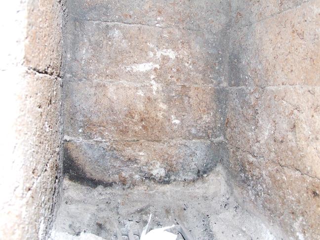

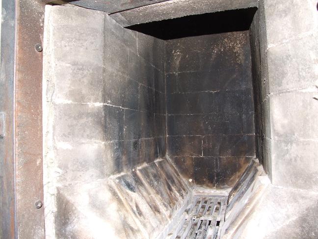

Ega ma niisama lampi ka ei küsinud seda koldevärki. Panen pildi, kus on kolm aastat vana moodulahju kolle ja võrdluseks teine.
Mis siis 10 aasta pärast saab?
3a vana kolle.JPG (79.57 KiB) Vaadatud 5086 korda
Burovetsi kividest samottkolle.
2a vanune.JPG (64.13 KiB) Vaadatud 5086 korda
Mõlemad pildid tehtud Põltsamaal 100m vahega. Mõlemad põhikütteks. Kliima peaks olema sama.

Tänud piltide eest.
Tuleb tunnistada, et ega ma ahjudest suurt midagi ei tea (kui kõrvale jätta teooriana kunagi läbi loetud raamat Ahjud kaminad ja pottsepatööd ning näpuotsaga pisemaid parandusi kunagises talumajas)
tundub mulle siiski, et Sinu poolt esimeses pildis näidatava kolde seisukorras oleks alusetu süüdistada pottseppa. V.A juhul kui ta ise need kivid kohale tõi ja ütles, et need on maailma parimad kolde kivid. Pigem on küsimus ikkagi kivide kvaliteedis või kütjas, kes on kivisöega minna andnud :)

uviline kirjutas:...V.A juhul kui ta ise need kivid kohale tõi ja ütles, et need on maailma parimad kolde kivid. Pigem on küsimus ikkagi kivide kvaliteedis või kütjas, kes on kivisöega minna andnud :)
Kõetud on puudega. Kolle on nii väike, et puud mahuvad sisse ainult püstiasendis. Ja nüüd pane tähele... esimesel pildil ei ole tegu kivide valikuga, vaid seal on MOODULID. See tähendab tehases valatud spetssegust (reklaami järgi vähemasti) kolderingidega, mis pannakse üksteise otsa ja vuugid on ainult horisontaalsed. Küll reklaamijad ise ära tunnevad oma jutu.

Motamees, kas selles alumises koldes on põletatud lubatust väiksemat kogust puid, et nii must välja näeb? Pean silmas, et enne pildistamist... Muus osas ei ole kobisemist, see moodulkolle tundub üsna õhtal olevat.

Leevi kirjutas:Motamees, kas selles alumises koldes on põletatud lubatust väiksemat kogust puid, et nii must välja näeb? ...
Umbes nii jah. On ju suveaeg ja ahju ei köeta. Küll aga "koguneb" sinna sisse igatsorti pabereid, mis aeg ajalt ära põletatakse.
