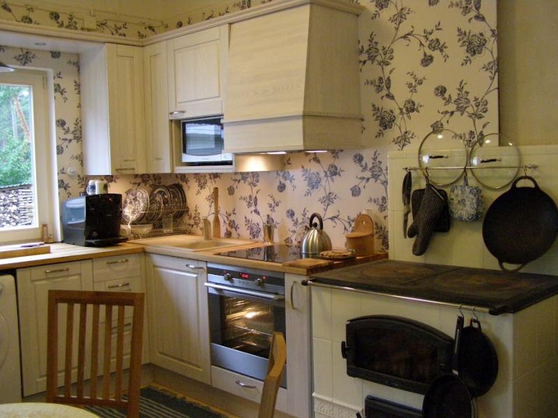

Eelmisel kuul sai enda köögis sama asi tehtud - tapeet kapi ja töötasapinna vahel läks seina Kiilto Master Boord porteliimiga ning lakitud sai Synteko Pro20 poolmati põrandalakiga (kaks kihti pintsliga).
Tulemus siis umbes selline (silm hetkel veel lakitud ja lakkimata pinna eraldusjoont tabada ei suuda):

madis64 kirjutas:Tulemus siis umbes selline (silm hetkel veel lakitud ja lakkimata pinna eraldusjoont tabada ei suuda):
Mida sa hing veel tahad, ilus tulemus :thumbsup: ju!
