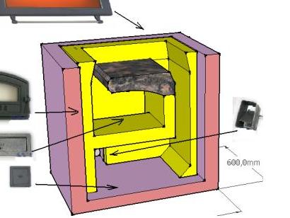

Leevi kirjutas:Sestap ehitatakse kolle *laega* .
Mida see lagi endast kujutab? Kas sul on mõnda viidet/joonist tuua? Kuidas see sinna ära mahub nii et ka supp veel pliidil mõistliku ajaga keema hakkaks? Päris huvitav värk igatahes.
Leevi kirjutas: Toodud arvutused on ülipädevad. Teema kohta doktoritöid ja dissertatsioone, rangete nõuetega Shveits ja muu Kesk-Euroopa kasutavad, ei pea asjakohasena selle üle naerda.
Arvutuste pädevuse üle pole mul midagi kobiseda aga ma ei eelda siiski et iga pottsepp hakkab neid iga oma töö juures uuesti läbi tegema. Kui sult tellida samasuguse pliit nagu pildil (päris kena lõpptulemus :good: ) siis kas arvutad uuesti või teed vastavalt juba valmis projektile?

Re: Kaasaegne, kvaliteetne pliit
Pane see loomulik pilt siia üles siis.
Lisa.
No said lae näidatud. Minu projektis on ava ukse pool ja kolle on ilma restita, õhk juhitakse külgkanalitest. Kui uskuda sinu jutta koletust arvutustäpsusest, siis eks sa arvuta. Aga töö on sul ikka kohe väga räpane. Vett ei ole või? Hiljuti suutis Motamees ühte meest üllatada, et polegi see puhas töö nii hullusti vaevanõudev.
Viimati muutis kaminahi, 29 Juul 2012, 22:41, muudetud 1 kord kokku.

rokikas kirjutas:...Mida see lagi endast kujutab? ...
Selle skeemi järgi tuleb leek ühtlasemalt vastu rauda.
Veel üks variant.
Veel üks variant.
laega pliitakolle.JPG (21.3 KiB) Vaadatud 6272 korda
Tänan pildi eest. Ma vist sain isegi tiba aru millest jutt. Šamottplaat on nii praeahjul kui ka poolel koldel. Kas ahjus ikka liha teha saab?

Huvitav kuivõrd see "vahelagi" siis pliidi kasutegurit tõstab? On tast siis ka reaalset kasu või lihtsalt .."tore vidin".
