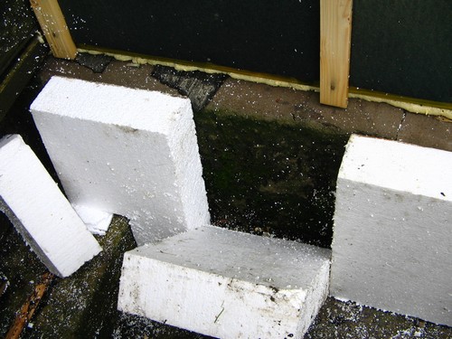

Õnnestus alles näha kuda profid X firmast soklit viimistlevad.
1. Kõigepealt tuleb muld ära siluda ja peno kivide järgi parajaks lõigata!
juuli 2012 034 (2).JPG (94.75 KiB) Vaadatud 9252 korda

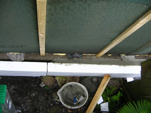

2. Ilus roheline sammal võib soklile alles jääda!
juuli 2012 033.JPG (72.45 KiB) Vaadatud 9252 korda

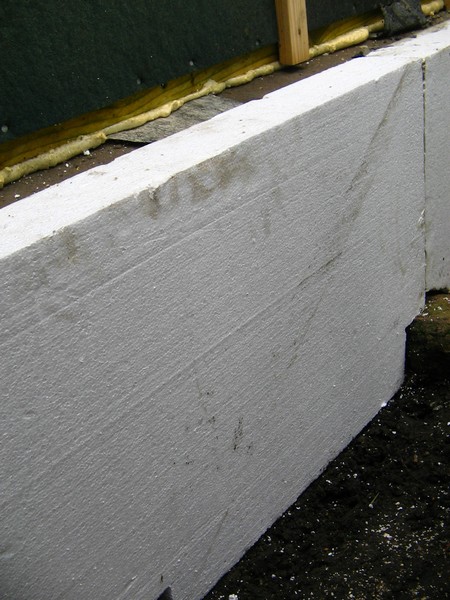

3.Peno tuleb piisavalt sirgelt paika panna ja vahed seguga katta.
juuli 2012 032.JPG (64.34 KiB) Vaadatud 9252 korda

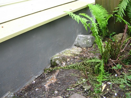

4. Krohvimisel ei tohi looduskivide väljanägemist rikkuda.
piipun hattu 027.JPG (86.25 KiB) Vaadatud 9252 korda
