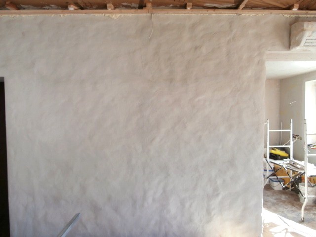

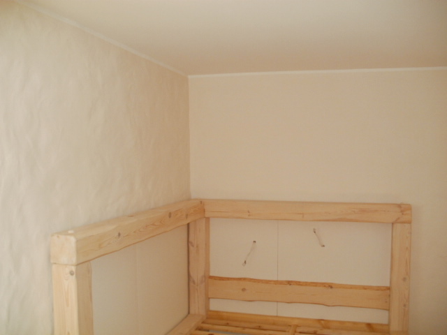

Ise olen teinud kipskrohviga. Kas mõtlesid midagi sarnast nagu pildil, küll natuke kehva kvaliteediga, aga püüan päeval oma ühel poolelioleval objektil ära käia ja suts parema pildi teha.

Kipskrohviga on jah lihtne teha nagu Urmas juba ütles.Võtad krohvi nt MP75 paned kummikindad kätte ja mätserdad möga seina peoga :D,lased
nats taheneda ja siis silud sellesama kindaga siledaks,aeg ajalt vette kastes,muidu kleepub nagu tatt kinda külge (ise kasutan laia pintslit)
Ära aind liiga punnis "tisse" tee nagu minu pildil,nõme jääb :D tee selline madalam nagu Urmase pildil,on pärast ilusam vaadata.
Mul pildil on sein veel värvimata,peale kipsimöga pintseldasin tavalise viimistluspahtli seina,sellise vedelama möga.

t800 kirjutas:...Ära aind liiga punnis "tisse" tee nagu minu pildil,nõme jääb :D tee selline madalam nagu Urmase pildil,on pärast ilusam vaadata...
Mis neil "tissidel" häda? Minu arvates vägagi seksikad. :)
Ise jätan kummikindaga plökerdamise etapi vahel- ämbritäie kipskrohvi (ca 15l saab ca 1,5m2) pahtlilabidaga nätaki seina enam-vähem üksteise kõrvale, vahepeal natuke labidaga korrigeerides ja siis viimistlust andma. Kasutan aiapritsi ja laia (10-12cm), aga õhukest (5-10mm) pikema naturaalse karvaga pintsit. Pritsid natuke vett peale umbes 50x50cm suurusele laigule ja pintsliga siluma (pintsel enne märjaks). Hiljem olen kergelt liivapaberiga üle lihvinud, krunt peale ja värvima. Kui viitsid jännata, võid teha ka lasuurset värvi peale, jääb efektsem.

Selle pildi peal on see veel poolik ja pole päris "munakivi", aga kliendi soov oli selline.
