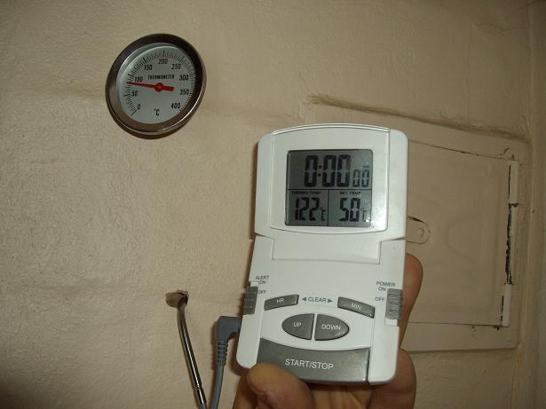

Hendri kirjutas:... temperatuurid kuskil 100-120 kraadi juurde korstnas esimesel korrusel?
Muretsemise põhjus võib konkreetsel juhul olla hoopis termomeetri hälve. Kontrollisin tigitermomeetriga.
All vasakul on reaalne näit.
Praak termomeeter.JPG (36.87 KiB) Vaadatud 15076 korda

motamees kirjutas:
Seda termomeetrit saab otsast nn paika keerata. Võta välja ja keera digi omaga võrdseks ja vaata siis, kuidas temperatuuri kõikumisele reageerib?

fanatic kirjutas:...Seda termomeetrit saab otsast nn paika keerata. Võta välja ja keera digi omaga võrdseks ja vaata siis, kuidas temperatuuri kõikumisele reageerib?
Peale selle pildi tegemist sai toimitud just nagu sina soovitad. Nüüd kipub näitama pisut rohkem. Vähemasti pole vea aste enam nii suur.
