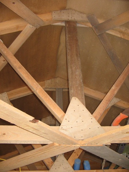

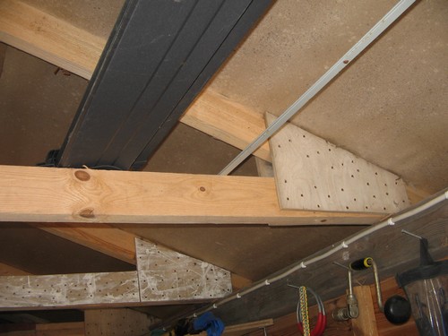

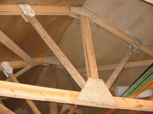

Kui transporti kardad, siis tee ise käepärastest materjalidest :lol: ...ja kasuta ainult naelu
Siin kõige pikem prussijupp on 3,5 m. Fermi kõrgus 1,3 ja 6,0 m avale + räästas
2012sipoo 060.JPG (55.04 KiB) Vaadatud 4206 korda
2012sipoo 062.JPG (71.93 KiB) Vaadatud 4206 korda
2012sipoo 061.JPG (54.51 KiB) Vaadatud 4206 korda
ärge sõimake,aidake mind.

Mis kate seal fermide peal on kui pole saladus?
Re: Laetalade vajalikkus
Saladust pole. Aluskate on paber :lol: profiilpleki all. Mingi aeg müüdi katusealuskattena sellist õrnalt kiletatud pabertoodet.
Terve see ehitise sisemine karkass on kokku miksitud nagu eri kohtadest kokku korjatud ehitusjääkidest.Mõnes seinas on ristlõiked päris suured...meenutab nagu meie nõuka aegset kombineerimist...päris ehitaja ei tundud selle autor ka olema. Erinevaid käekirju on nii palju nagu on suurem seltskond selle talgu korras kokku klopsinud! Aga "hiiri" näed püüab ;)
