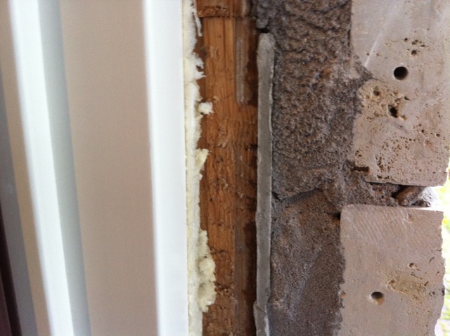

Tere osavnäpud.
Mul on selline küsimus. Vahetasin välisukse ning nüüd on õues, uue ukse ja välisseina vahe millegagi vaja katta. Millist segu (krohvisegu) soovitaksite, mis nakkuks nii sileda kivi (maja vooder), tsemendi kui puiduga (karkassi osa)?
Või kuidas sellist asja lahendada? Puitliistu ei taha sinna panna.

Postitas veritas
Seina pilt.jpg (87.5 KiB) Vaadatud 2483 korda
Selline see sein siis on, kuhu oleks vaja miskit krohvi või midagi.
Probleem on selles, et seal on ju erinevad materjalid.
Et kas saaks lihtsamalt, ilma raabitsata vms katta?
Ja veel: tänan nõuandjaid. :)

Postitas Robi 1
Lihtsalt ei saa seda kuidagi teha. Kui oleks vaja tingimata krohvida, siis ise paneks kanavõrgu alla ja kasutaks klaaskiuga krohvi näiteks. Ainult, et praeguste külmadega ei krohvi midagi...

Postitas veritas
Tänan.
Seda arvasin ma ise ka.
Aga mis variandid tuleksid veel kõne alla?

Postitas saarlane
Lööd ajutiselt puit liistudega kinni ja kevadel krohvid.
Siis ei tee päike ega linnud makrole midagi ja on viisakam.

Postitas AHEL
võid uksepaled ka vormistada fassaadiplaadiga,ja pole vaja hiljem krohvida. http://www.bauhof.ee/s/ehitusplaadid-ja ... ud/197730/
