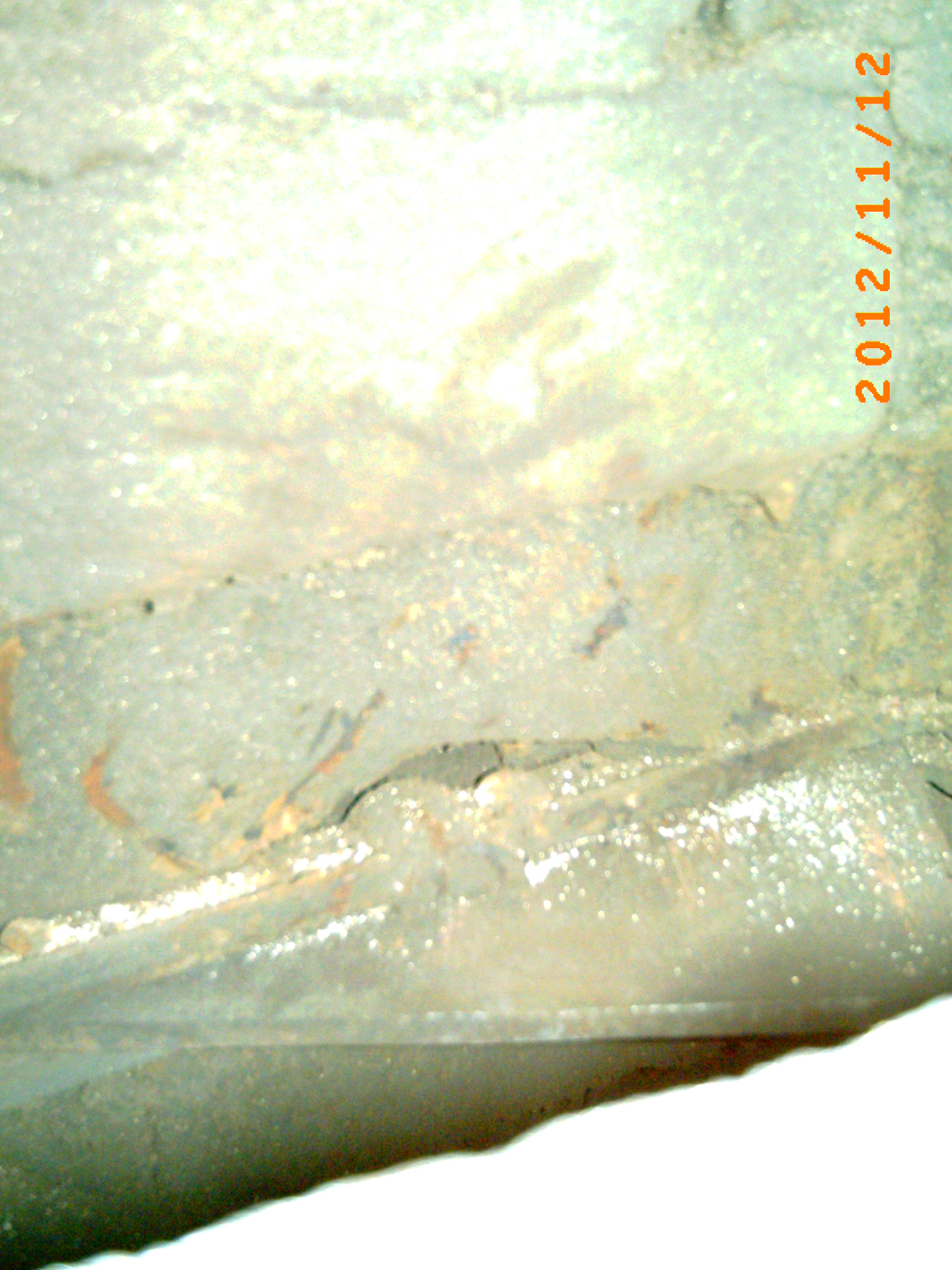

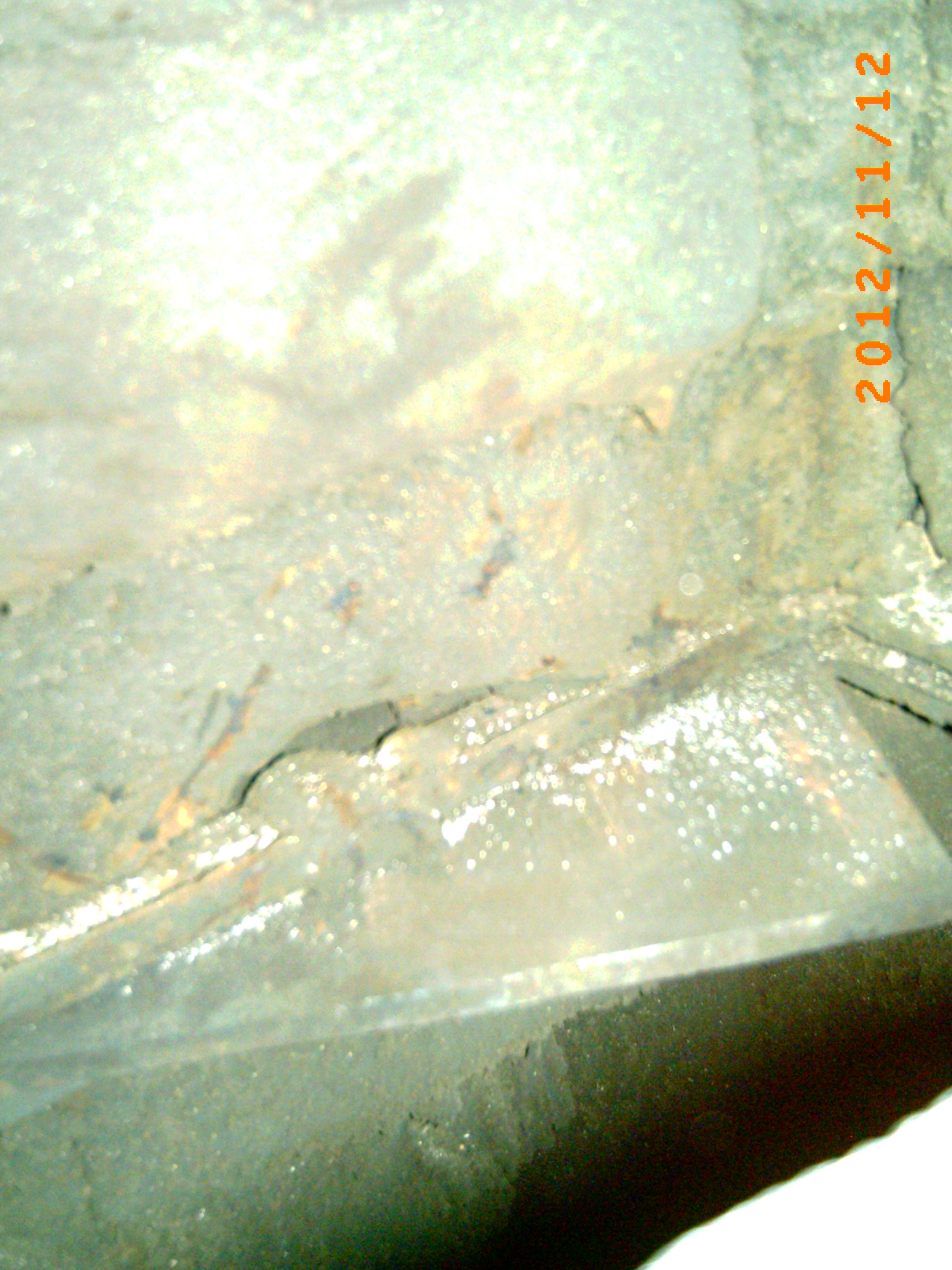

Kuna kevadel enne korstnapühkija külaskäiku oli kõik ok ja küttehooaja algusest selline mure, siis on kuri kahtlus, et tahm või muu prügi on sattunud siibri tagumisse soonde.Igaljuhul hoogne edasi-tagasi sikutamine ei ole lahendust toonud.Kuna tegu on nö.kamin-ahjuga siis on seal ka kaks siibrit millest üks peaks otse ehk siis suvise aja jaoks, et kogu soojus korstnasse kaoks(viimast pole küll saanud kunagi kasutada kuna tänu suurtele ustele on ilma vingu tuppa pääsemiseta neid võimatu avada kui tuli ahjus)Välja näeb siis selline : http://img404.imageshack.us/img404/3820/dina001.jpg http://img441.imageshack.us/img441/795/dina002.jpg
Väiksed katsetused täna ustega ja tundub, et need tõesti ei pea korralikult.Kas seda sorti materjali on müüa või peab ise hakkama leiutama?Nii lihtne asi ja ise selle peale ei tulnud...häbenen nüüd nurgas...

Selline pilt avanes siis täna kui ahju siiber keeldus kinni minemast...siiber on viltu sees ja oma väikeste kätega ise enam hakkama ei saa.Tundub, et alternatiiviks võiks olla kas siibri vahetus või korstna siiber.
Kas mõni õppinud meister saaks lähiajal töö ette võtta?
Õnnetuke asub Tabasalus nagu ka nukker peremees kes kütab nüüd ilma soojaks.Samuti tahaks endiselt ka pliiti ja nõu selles osas.

Anna ema padruneid või mõistust...siiber põigiti ahju sees nagu kirjeldasin(üritasin ka pilte näidata)ja Meelis lappas pool ahju sisu suurde tuppa nagu ämmaemand(õnneks tagasi ka).Tulemus on köetav ahi ja töötav siiber...mida ma salatsesin?See oligi tulemus pea kümnetunnise tööpäeva lõpuks.Kahjuks(pigem õnneks)ei olnud hommikul järjekorda ukse taga meistritest ja foorumis jagan ikka oma kogemusi ka tellija poolelt

Kuidas sai siiber põiki minna? Kas tõmbevarras läks katki või keerati see pikapeale lehe pesast välja?

Kõigepealt on siiber peaaegu,et õhku riputet.Kahest küljest kandis vaid.Sellest ka nihkevõimalus .Ja kuna malm ümbrisega siibrit kasutati siis sai sinna esimese randi peale kive toetada.Selle tõttu ei liikunud siiber lobedalt vaid väevõimuga. Edasi juba lihtne..jõuga tõmbab iga siibri pesa suhtes natuke nihkesse ja kuna siiber ei taha enam pessa tagasi minna..siis natuke jõudu tagasilükkamisel ja ongi vars kõver.Ja kui natukene veel jõudu rakendada välja tõmbamisel, siis on siibri leht ühte nrk pidi päris välja tulnud....Natukene veel varrest lükata...
Antud asja parandamisega ise väga rahul ei olnud...vastasel korral oleksin pidanud pool ahju päriselt lahti võtma.
