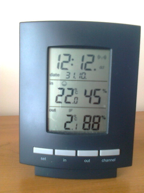

Minul Tallinnas ahjuküttega puitkarkassmajas ja õues hetkel sellised numbrid, tunduvad päris usutavad:

Huvitav siis, et kasutajal Küülaline on samade temperatuuride juures väljas 88% ja sees 45%. Igas toa nurgas aurab üks veekeedukann?
