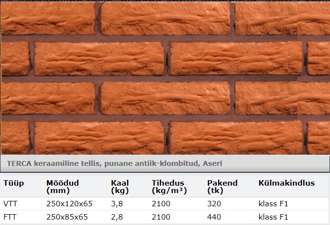

On olemas FTT-65*85*250 Antiik-klombitud, mis ei sarnane küll jah päris käsitsi klombitud kividega.
Terca FTT 65x85x250 Antiik-klombitud.JPG (129.69 KiB) Vaadatud 2054 korda
Ega see käsitsi klompimine teab mis imeasi ka pole.
