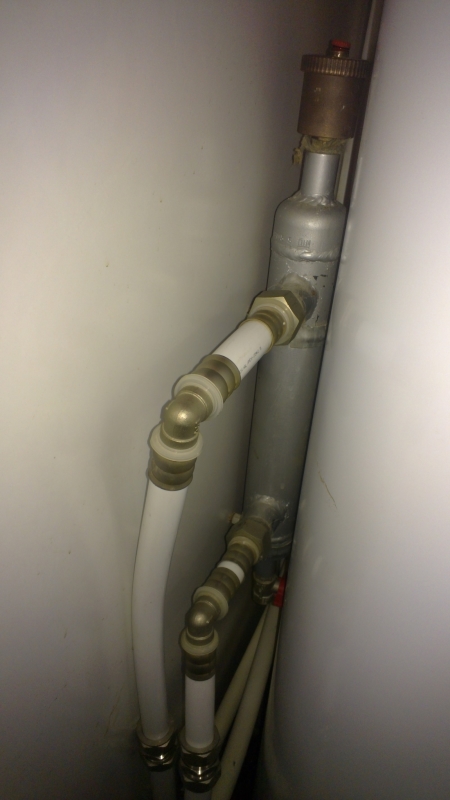

Samuti oli kogu maja külma vee filter vist vahetamata "mõnda" aega. Leidsin filtri pudeli põhjast umbes cm paksuse mulla sette :D, filtrist ma ei räägigi :D.
Lisaks, et naabritel TÄPSELT sama süsteem/ülesehitus ja toad kõik soojad. Ülemise korruse kollektorid kõik kenasti soojad.

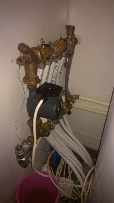

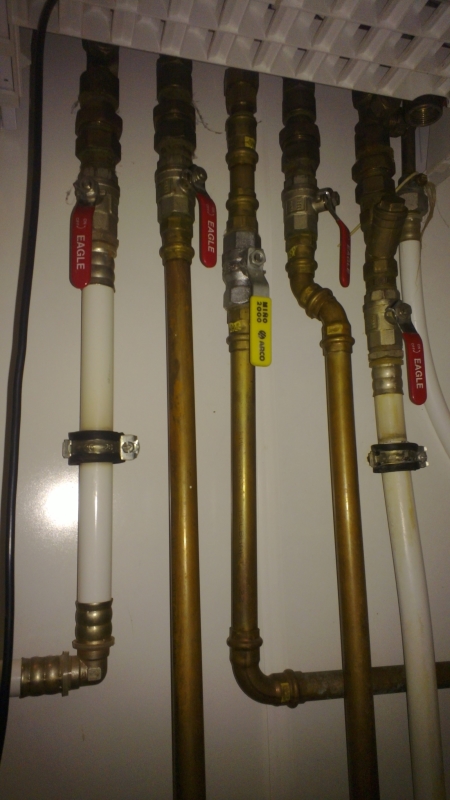

katel torud
katel torud
katel torud.jpg (227.5 KiB) Vaadatud 7242 korda
pudelist välja süsteemi
pudelist välja süsteemi.jpg (181.84 KiB) Vaadatud 7242 korda
kollektor
kollektor

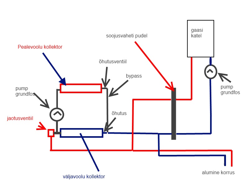

katel ja ülemine korrus
põrandakütte plaan.jpg (60 KiB) Vaadatud 7242 korda

Kas pump ikka töötab, võibolla kinni. Võibolla kollektoril liinide reguleerimised kinni keeratud(kuuskandid tagastuval poolel). Mis juhib terise korruse kollektori liine kas täiturmootorid? Kas seal vool ikka olemas.

Pump pealt maas käinud, töötab! Kuigi tekkis kahtlus, kas efektiivselt, st kuigi pöörlemine tundus õiget pidi olevat, siis tiivikud pumbas sees minu loogika järgi tagurpidi. Väljavoolu kollektori klappidele panin käsitsi keeratavad regulaatorid peale, opereerin nendega vabalt :D. Väljavoolu kollektoril pole kuuskante märganud. Pealevoolu kollektoril kuuskant, sellega keerasin 2 kontuuri kinni, et mingitki leiget vett saada kollektorisse, termomeeter näitab umbes 20C.

Mille jaoks see nn.soojusvaheti pudel seal vahel ?Võta keera pumba keskelt mutter ära,ja torka kruvikeeraja sisse.saad teada,kas pump käib.Siis võid proovida termoventiili (jaotusventiili)"pulka" näpitsatega üles-alla liigutada,mõnikord kipuvad kinni jääma.

See soojusvaheti pudel pidavat vett segama, kõikidel naabritel seda ei ole, meie maja omadel siiski on, ka sellel naabril kellel asi töötab. Kogu süsteem juppideks käinud, jaotusklapp, õhutuventiilid, tsirkulatsioonipump. Tegin katseid, kas see jaotusventiil töötab, st keerasin PV kollektoril kõik klapid kinni ja VV kollektoril sama, tegin bypassi lahti ja opaa, kuum vesi nagu võluväel hakkas ringi liikuma, kollektorid kuumad, st klapp töötab. lisaks võtsin jaotusventiili 2x lahti ja veendusin, et kummiklapp alles ja pulk käib ülesse-alla. Need tava probleemid kõik läbi käidud. Homme proovin kõik kontuurid kuuma veega läbi lasta, nagu eelpool kirjeldatuna kahega juba tehtud.
Kas kollektoril endal võib midagi viga olla? Ja kui jah, siis mis nimelt. Lammutaks selle ka laiali kui kasu oleks.

Kollektoril ei saa muud viga olla,kui ainult see,et miskid sulgurid kinni

Kas ülemisel kollektoril kuuskandiga keeratavaid sulgureid pole?

Ülemisel kollektoril on need kuuskant sulgurid olemas, tänu nendele olengi saanud kontuure täiesti kinni panna ja nendest ükshaaval vett läbi lasta. Aga naljakas ongi see, et kui tänu bypassile saan kollektorid kuumaks ja hakkan neid ülemisi sulgureid avama, siis kollektorite jahtumine on tuntav, st kusagilt tuleb julmalt külma peale. Lisaks, et ühe spetsialistiga testisime ka uut pumpa kollektori küljes, muutust ei näinud kusagil.

Kas pumba ees-taga sulgurid(pildi järgi nagu oleks)avatud?

Jeesh, kõik avatud. Ma räägin, et ma saan kuuma vee kollektorisse siis, kui bypass avatud ja kontuurid suletud. Et selle lühikese ringi kuuma veega täitmine pole probleem. Jama hakkab siis kui ühe kontuuri kasvõi natukese avan. Samas ummistust ei saa kontuuris olla, kuna need variandid millest eelnevalt rääkisin, siis kontuuris vesi liigub.

Mitu ruutu kahe korruse peale elamine on?Kraanid võiks pumbagrupi ja kollektori vahel olla,saaks alumist kollektori poolt piirata.Sealt on pumbal lihtsam vett pumbal tõmmata.25 unipipe paljude nurkadega iseenesest terve elamise peale võib vähe lahjaks jääda.

No ma alumise korruse täitsa välja lükanud, st pump välja ja jaotusventiil kinni ja kontuurid kinni. Tulemus ülemise korruse PV toru tulikuum, jaotusventiil tulikuum, aga kolmik mis läheb tsirkulatsiooni pumpa ja väljalaske kollektorisse külm. Nagu noaga lõigatud või sein oleks ees. Aga seda kõik ainult juhul kui kasvõi 1 kontuur avatud.

Pump tõmbab tagastuvast kollektorist külma ette,külmakork hoiab sooja kenasti kinni.Palju ikka ruute on?

Ülemisel korrusel 3 tuba, vast nii 50m2. Mis asi see külmakork on?

Põrandast tuleb külm vesi kollektorisse,pumbal on lihtsam kollektorist külma tõmmata kuna läbimõõdud suuremad.Külm vesi ongi kuumale korgiks ees.Kui oleks pumbagrupi ja kollektori vahel kraan ees ,siis saaks piirata tagastuva vee pumpa minekut,ja siis sellega sundida tagastuvat vett katla poole minema.Teise korruse kollektoritoite torudel ilmselt rohkem nurkasid kui esimese korruse kollektori toitel.Iga nurk on läbimõõdu vähenemine,ehk siis takistus.
Re: Anomaalia põrandaküttega
miks see süsteem on nii keeruliseks aetud ? mingi "pudel" lisa pumbad jne.
miks ei võiks olla nagu eelkirjeldatud külalisel
katlast tuleb välja pumba mõjul - jaguneb kahele korrusel ja tuleb katlasse tagasi
katel reguleerib temp nn. eelseades ja kollektori ventiilid reguleerivad täpsemalt ruumipõhiselt - kõik ?
ei ole ju süsteem nagu tavaliselt 1. korrus põrandaküte ja 2. korrus radikad et oleks vaja erinevat temperatuuri
s.t. mõlemad korrused on ühe temperatuuri vajadusega põrandakütted.
paned katla tegema 20...30C vett suunad selle mõlemasse kollektorisse ja reguleerid ventiiliga.
miks see lisa pump ja see termostaat seal veel ja see pudel ?
