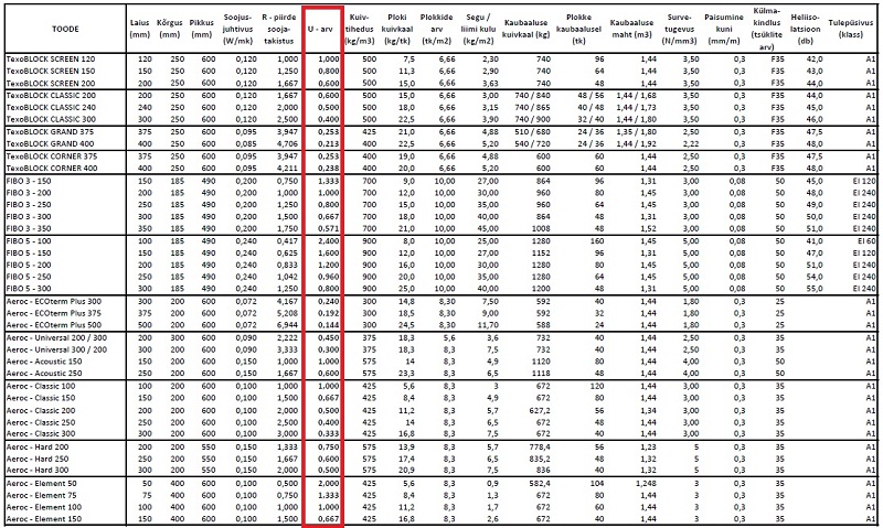

Tere taas!
Nonii , upload-is - ja ka siin kestab pilt 50 päeva:
Vastavalt tujule hakkan seda täiendama ja siin ka uuendama. Plaanis lisada veel eelpool mainitud toodete parameetrid ning hiljem siis ka hinna võrdlus ja edasiarendus juba soojustus jne jne.
Pildi ebakvaliteetsus seisneb selles, et suuremat kui 800* 800 pilti ei lubata üles laadida.
Lingina PDF - saab zoomida.
http://www.upload.ee/files/2873360/Plok ... 2.pdf.html

Vaatasin seda tabelit mis on ülaltoodud ja leidsin, et Aeroc Ecotherm plokkide U väärtus ei klapi AEROC.ee kodulehel olevatega. Muid vigu ei otsinud, isegi kui on.

Minu viga!!!Ilmar777 kirjutas:Tere!
Parimat.
Tabelis on ploki U väärtus, kuid mina vaatasin aeroci kodulehel hoopis seinamüüritise U väärtust, sellest ka erinevust.
