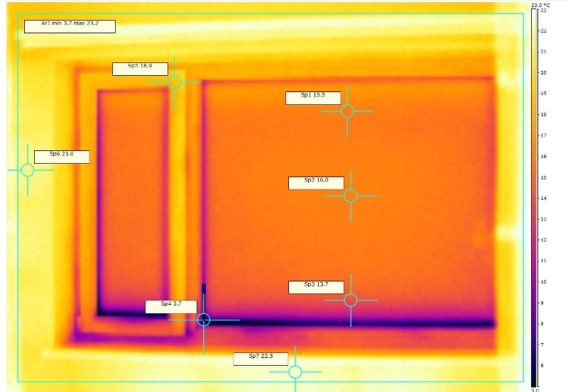

Laenasin infrapunakaamera ja vaatasin oma aknad/maja üle.
Tegemist Plasto plastikakendega. Klaaspakett oli kõige kallim, mis nad pakkusid (mingi gaas kahe kihi vahel).
Termokaamera näitab, et kummitihendi peal (mis on klaasi ja lengi vahel) on temperatuur 15 kraadi. Klaas ise on ca 20 kraadi. Väljas oli -5 kraadi.
Küsimus: kas see kummitihendi pealne jahedus on paratamatu või plastikakende eripära? Kas puitakendel seda nii poleks? Aga puit-alumiinium akendel?
Kas kellelgi on oma akendest praeguste ilmadega tehtud pilti? Huvitaks just kas eri tüüpi akendel on temperatuurid erinevad. Mind hämmastas just, et see kummitihend oli igal pool 13-15 kraadi.

Ma arvan, et see liist on plastik.
Mind hämmastab, et klaasi ja liistu vahel erineb temperatuur 7 kraadi (22 vs 15). Ühel aknal oli see lausa 13 kraadi. Paled üldiselt korras kõik...Aknad on paigaldatud 2 aastat tagasi. Huvi pärast uuringi, et kas puitaknal oleks liistu peal ka 20-22? Või puit-alumiinimul.
Ehk uuringi, et kas see on normaalne pilt või midagi valesti.

Klaaspaketi serv on paratamatult akna kõige jahedam koht. Üldiselt on see väga ilus termopilt, ära muretse.

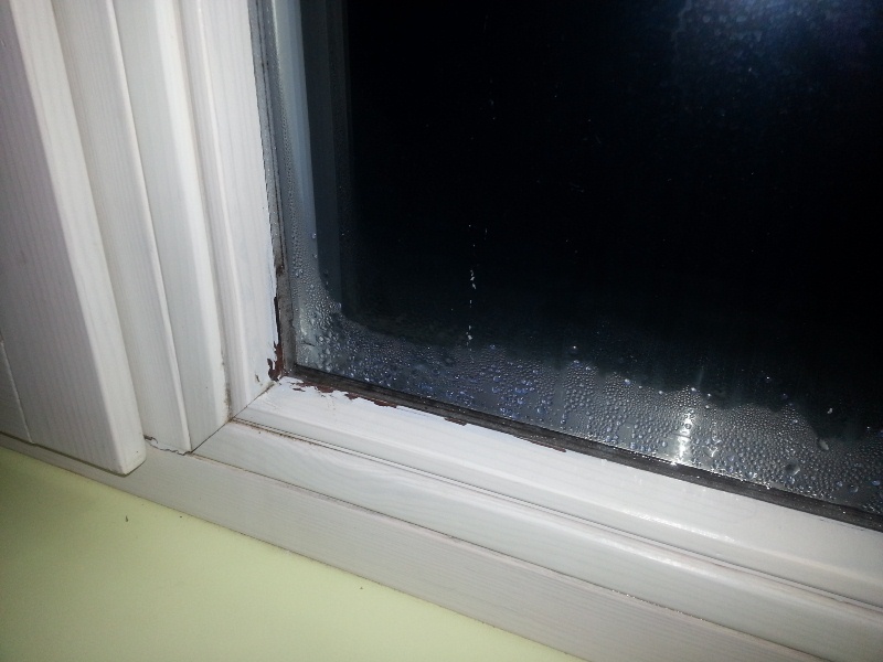

Mida arvata sellisest aknast. Asub põrandaküttega toas, toa temp ca 22-23 c , väljas -17c. 10 aastat vanad Glaskek puitalumiinium aknad, 2 x pakett (selektiiv+klaas) 26 mm, alumiinium liist, raami laius 68 mm, Akna alumises servas + 3,9 c väga suur külmasild.

Kas pildi tegemise ajal oli klaasipind kondensist puhastatud?

Sai ennem ära pühitud.

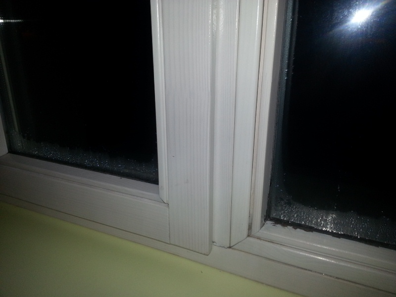

Siin nüüd selle sama akna foto millest oli termopilt. Kas saaks 3 kordse paketiga, plast vaheliistude, 2 x selektiivid ja argooniga asja korda. Või on see puuraam ka külmasildasi tekitav.

Pilt muidugi ilus pole. 3* pakett teeks kindlasti asja paremaks ja seda raami on ka vaja remontida- tapid juba laiali. Termopildilt paistab aken kenasti paigaldatud olevat, seepärast võiks isegi kaaluda paketi vahetust.
