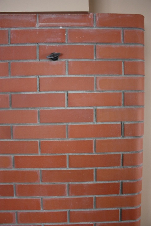

selline küsimus, et kui ahju tagaseinale on kividevahele tekkinud praod (neid on paar korda uuesti täidetud), aga tulevad ikka uuesti tagasi, kas siis oleks mõtekas ahi üldse üle krohvida ?
Ahjuks on võlvahi 2a vana punasest tellisest.

Pilt ka:
- Pilt
- IMG_0661.JPG (77.91 KiB) Vaadatud 2275 korda

Lihtsalt krohvimisest pole kasu midagi. Keegi peaks asja uurima ja vaatama kuidas mida teha tasub.
Soovitan tutvuda Motamehe tegemistega. Tema on asjalik mees ja elab saarel.
Pildi pealt vaatan, et selle ahju lagi nii õhuke...aga eks see selgub...

See on kivi ahjudel suht tavaline probleem.Tegamist sellega ,et meister pole paisumistega arvestanud.Tellisahi tahab ikka väga rahuliku kütmist.

Ega jah ma meistrit ei süüdista, sai alguses ise natuke üle köetud
Kuna ahi läbi kolme toa ja teistel külgedel pragusi ei ole, siis nüüd otsingi lahendust kuidas nendest tagaseina pragudest laht saada?

Tegelikult...kui need praod justkui edasi elavad, siis ise võtaks ahju pealt lahti ja vaataks mis seal sees toimub. Võimalik, et midagi selgub( näiteks kuskil üleval on mingi metall ka veel, mis kura aina teeb). Ma olen kuidagi arvamusel, et see lagi päris ohutult ehitatud ei saa olla...
