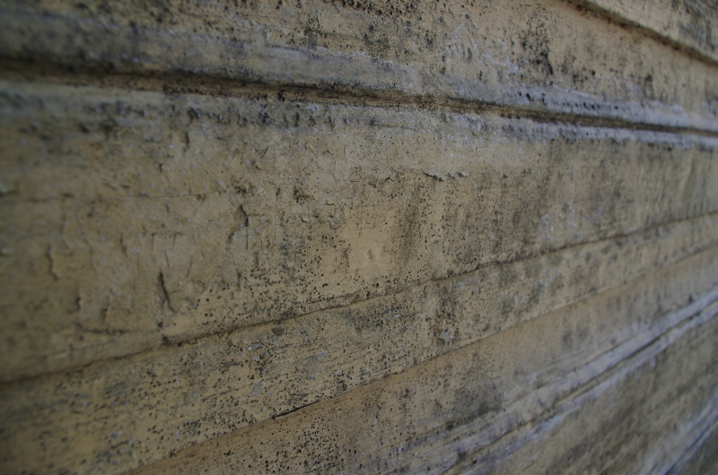

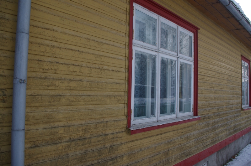

Probleem selles, et pean igal aastal kollase õlivärviga värvitud laudvoodriga majaseina tugevasti pesema. Värvi pinnale ilmub mustus või hallitus - tihedad mustad täpid - põhja pool rohkem. Maja ümber on sirelid, kadakad, kastan, viljapuud. Peale ülevärvimist ei ole vaja paar aastat pesta. Ehitasin uutest laudadest väikese juurdeehituse, ka sellele ilmusid kahe aasta pärast täpid. Naabermajadel sellist probleemi ei ole. Tahaksin maja soojustada ja kasvõi uue laudvoodri panna, aga probleem võib jääda. Kes annaks nõu?

Teema algatajana kinnitan, et enne ülevärvimist sai kogu lahtine kiht maha kraabitud ja sein mingi ettenähtud vahendiga üle pestud. Siis oli sein täiesti puhas. Krunti ei pannud, ainult paljad kohad katsin enne päris värvimist sama värviga.
Maja ei ole varjus, on täiesti päikesele avatud. Ja pilt on samasugune täpiline nagu eelkommija piltidel. Vahe ainult selles, et minu majal värv üldse ei kooru. Värvitud vist 7-8 aastat tagasi.

Tegemist on värvi pinnal tekkinud seenega. Värvimisel pole selle seene tekkega mingit pistmist ,sest kui ka värv sisaldas kunagi biotsiidseid aineid siis on nad värvi pinnalt ammu lendunud.Peamiselt tekib säärane olukord tiheasustuse ja kõrghaljastuse tingimustes.Seene eosed levivad igal pool ja ega steriilset keskonda pole isegi Sahaara kõrbes.Meie suht niiskes kliimas ja vähese tuuldumise tagajärg ongi seente vohamine. Seinale ladestunub õhusaastega seentele sobiv kasvuala.
Antud probleemi lahenduseks on seina ülepesu kasutades näteksTikkurila homeenpoisto.
Pildi järgi on vast tegemist suht vana voodriga. Uue voodri värvimisel pöödru kindlasti spetsialisti poole kes värvib sinu laudise, värvi tootja nõuannete järgi. Värvi valikul pea silmas kas värv sisaldab ka mükotsiide, paljudel tootjatel säärane kaitse puudub.Hea tulemuse saad hiljuti turule tulud värviga Vivacolor Villa Lin .Tegemist uut tüüpi õlivärviga mis sisaldab ka värvi tugevdavat vaiku ja seeläbi kuivab ka kiiremini. WoodPaint OÜ Ago
