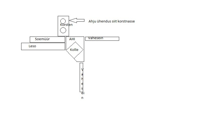

Tegemist 60 m2 suuruse köetava pinnaga, kuhu soov ehitada kaminahi. Kuna meister, kes asja laob, ei ole varem nurgaahjusid teinud, oleks minul tellijana hea teada, mida silmas pidada. Maja on madal, toa kõrguseks 2,2 meetrit. Ahi paikneb mitme toa vahel. Olemas on pliit, soemüür ja leso ning kahe lõõriga Schiedele moodulkorsten, millest ühte lõõri läheb rajatav ahi. Ahju klaasukse laius (sisemõõt) 42 cm. Soemüüri laius 35 cm, leso laius 60 cm. Ahju ukse suund elutoa poole. Kolde pikkus ja ülejäänud ahju mõõtmed tulenevad pigem ahju paiknemisest. Hea oleks, kui ahju saaks paigutada ka leivaahju ( ei pea asetsema esiküljes, pigem juba korstna poolses küljes). Ahju väliskiht laotakse tavalisest Wienbergeri tellisest. Korstnaühendus slepega (altühendus oleks parem, sest ülaühenduse puhul lagi liiga lähedal).
Millised võiksid olla sellise ahju lõõride skeemid? Mida võiks veel tellijana silmas pidada, et asi pärast ka ennast õigustaks?
Tänud kaasa mõtlemast!

Oleks minu tegemine, teiseks minu olemine, teeks ... Ringleso ja otselõõri, mõlemad alaühendusega.
2,2m toakõrgusega läheb küpsetusahi väga napikakas. Ahju kõrgust võtab ju veel maha ülemine tulekuja.

Oi, see on ilus töö... Olen seda nime justkui varem kuulnud kuskil... Siiski ma ise mõtlen, et kas ei oleks mõtekam leivaahi 1 kivirida kõrgemale tuua? siis saaks paksema põhja teha ja parem salvestus. Ukse peale peaks ju ka ruumi jääma, et ukse avamisel sisse ei viska, eriti kui suitsu tõusulõõr taga seinas. Kui, aga leivaahju uks tuleb teise seina, siis asi muutub täielikult...

Robi, kui oluliselt siis asi muutub, kui leivaahi teises seinas? Kui ahjuuks küljeseinas, siis peaks kannatama tagant tõusva lõõri teha küll? Kuidas Sina leivaahju lahendaksid? Läbiva suitsukanaliga või puhta ahjuna?

Minu üks soome sõber ehitas 15 aastat tagasi omale sellise leivaahju, et tagant üles, sealt leivaahju peale ja külgedelt lõõrid alla. Suits ei käi seega läbi ahju ja ta on ise väga rahul selle lahendusega.
Sinu ahju puhul päris nii lihtsat lahendust kasutada ei saa, sest leivaahi tuleb vasaku külje peale. Sellisel juhul vist oleks targem vasaku laskuva lõõri suits läbi ahju juhtida ja parema suits ahju tagant alla. Ju kellegil on ka kogemusi sellise vasakpoolse ukselahendusega.

Nii leiva- kui ka nurgaahju teemad on tuttavad. Üks on kodus, teine on maal. Skeemil oleva ahju korstna- ja leivaahjupoolne külg peab olema laiem, siis mahub vasak laskuv nurgalõõr ära.
