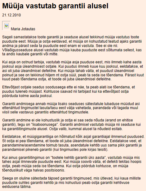

Raidkivi OÜ
Pärnu mnt 139E/2, 11317 Tallinn
tel +372 677 6977
faks + 372 677 6976
www.raidkivi.ee
uudised: http://et-ee.facebook.com/pages/Raidkiv ... 4565424731
http://www.facebook.com/pages/Kaminakod ... 8270545098
Müüa vastutab garantii alusel.PNG (59.5 KiB) Vaadatud 6095 korda
