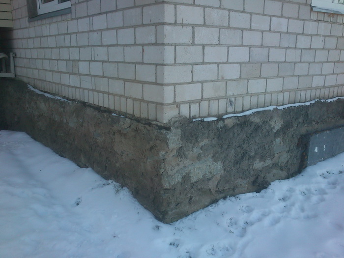

Tegu siis täis keldriga majaga kus kevadeti ja suurte sadudega(see sügis kui sadas mingi 2? nädalat) oli pinna vesi nii kõrge et vesi keldris. Märg aeg saab mööda, siis kaob ka vesi keldrist. Vundament ise paekivist, keldrilagi betoonist, pool keldri seinast on maa all. keldri põrandad betoonist

Pilt väljast
