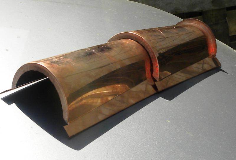

Võimalus ole veel, kui harja kokku ei saa (või soovitakse midagi muud) lasta nn harjakivi teha millegist muust, vastavalt mõõtudele! Pildil vaskplekist harjad
Kunagi nolgina, kui vanamehega kivikatust ladusime (tegl mina ladusin, vana ei viitsind ronida) siis reakivid õnnestus küll eraisikult osta, aga harjakiva ei võlunud välja kuskilt. Aeg oli selline nagu oli. Vana tegi siis vaskplekist V- kujulised künad. Ümarale palgijupile tagus/voolis lohud sisse st. kopeeris s-kivide lohkude rütmi ja selle peal tagus need V- künade mõlemad ääred lainesse, kivikatuse harja kujuliseks. Nii saimegi päris ilusa ja tiheda katuseharja vasest. Meil oli jälle seda kraami käes

Kui soov või reaalsus ilma praagi parandamiseta olukord lahendada, leiab variante kindlasti mitmeid, aga korralikud (näiteks suurema katvusega harjakivid, mida näiteks Hollandis rookatuste harja katmiseks kasutatkse või vasest katusekivid, mida katusepinnalt taimestiku tekkimise kaitseks kasutatkse), lähevad vist kallimaks kui roovi ja kivi uuesti paigaldamine.Odavamad-näiteks plekist harjakate analoogselt profiilplekkkatusele -jälle kiviga välimuselt-kestvuselt mittesobivad.Kui praagitegijat võimatu" tabada-vastutusele võtta", on ainuke mõistlik ja ökonoomne variant eelpool soovitatud paari viimase roovirea sammu suurendamine.taastaja kirjutas:Võimalus ole veel, kui harja kokku ei saa (või soovitakse midagi muud) lasta nn harjakivi teha millegist muust, vastavalt mõõtudele! Pildil vaskplekist harjad![]()
cu plekist harjakivid.jpgKunagi nolgina, kui vanamehega kivikatust ladusime (tegl mina ladusin, vana ei viitsind ronida) siis reakivid õnnestus küll eraisikult osta, aga harjakiva ei võlunud välja kuskilt. Aeg oli selline nagu oli. Vana tegi siis vaskplekist V- kujulised künad. Ümarale palgijupile tagus/voolis lohud sisse st. kopeeris s-kivide lohkude rütmi ja selle peal tagus need V- künade mõlemad ääred lainesse, kivikatuse harja kujuliseks. Nii saimegi päris ilusa ja tiheda katuseharja vasest. Meil oli jälle seda kraami käesajad olid sellised....
