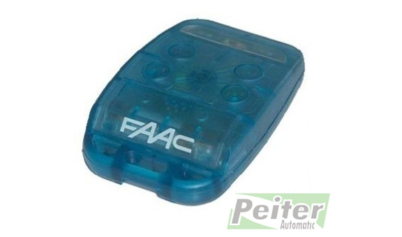

Tere. Mul hästi lihtne mure
Kaotasin ära garaaži puldi ja tellisin uued. Kas keegi oskab aidata, kuidas seda programmeerimist tehakse, või on netis selle kohta infot? Mure on selles, et aparaat on FAAC-i toodangu üks algelisemaid ja vanemaid mudeleid, ning sama teema on ka puldiga - kõige vanem mudel, mida enam juurde ei toodetagi.
1) kuidas lihtsalt programmeerimist tehakse ja 2) kas on võimalik ka niimodi programmeerida/teha, et kui kogemata keegi "halb" inimene mu vana puldi üles leiab, et selle vana puldiga ta siis garaaži sisse ei saaks
Tänud ette !

Tere jälle. Lugesin ja sirvisin seda manuali, aga ei saanud jagu. 1) saan aru , et peab olema kuskil "Learning mode"s see vastuvõtja, aga mitte kuidagi ei oska teda sinna "mode" panna
2) kas on võimalik, et tellisin puldid valed ? http://www.ebay.co.uk/itm/4-channel-Faa ... 0963846168
täpselt samad, sagedus peaks nagu ühtima...
ega kellegil endal reaalset kokkupuudet sama murega ei ole, et oskaks aidata ?

Pole õrna aimugi millised olid sul vanad puldid kas 433MHz või 868MHz, aga jah on erinevad sagedused ja koodeerimis tüübid.
Nagu sealt juhendist aru sain pead enne vanapuldi info ära kustutama.
Kas vastuvõtjal nupud leidsid üles? Kui ei, siis on need kaane all. Juhendis on see koht lk 14 joonis 30 ja 31
Seal samas kaane all peab olema sul vastuvõtumoodul lk 14 joonis 30, millel on ehk kirjas, mis koodeerimissüsteem sul on. Vastuvõtumoodulil nagu ma arusaan, on 3 erinevat versiooni (DS, SLH, LC). Sinu pult peaks olema 433 MHz ja LC versioon
Vastavalt sellele pead ka programeerima.

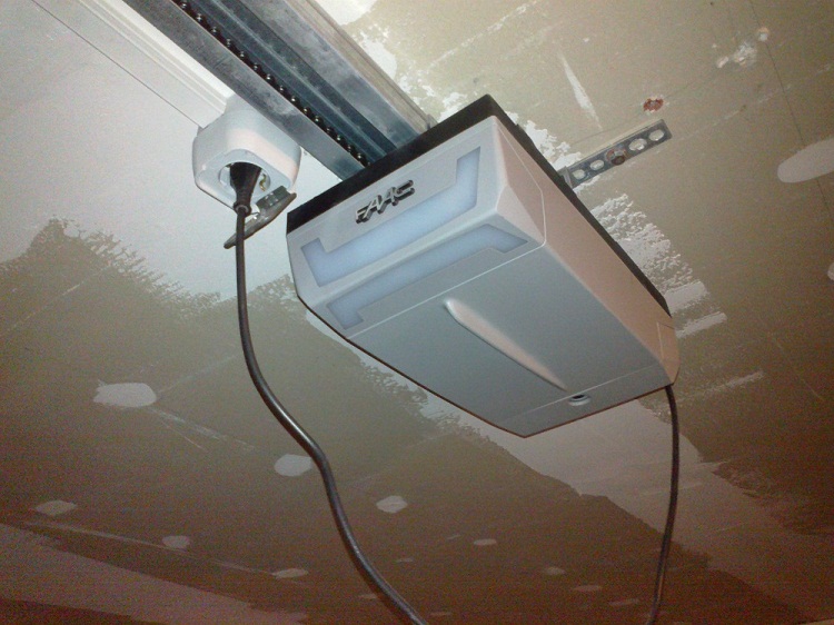

Tere. Sellest oli juba väga-väga palju abi. Sain peaaegu asja tööle. Ainuke mure, on see, et kuna olin vist juba niipalju eelnevalt valesti näppinud, on midagi paigast ära selle garaaži ukse "STOP" kohaga. Nimelt nullisin eelneva mälu ära, sain isegi puldi tööle, ent kui garaaž kinni läheb, siis jääb ta seisma umbes 15-20cm ennem maapinda. Arvasin, et sain korda, aga hommikuks oli garaaž väga-väga külm. Kuidas seda paika saaks?

Sul peaks siini küljes nöör olema (lk5 POS.8 ), millest sa saad mootori vabastada ja selle käsitsi sulgeda .
OPEN A on täielik sulgemine ja OPEN B osaline. Arvan, et pead mootori ära nullima ja uuesti alustama ehk ,siis valima OPEN A programeerimise ajal.
Mul oli enda garaažiuksega sama teema , küll oli hörmanni mootor. Pidin selleks terve mootori uuesti programeerima ehk viisin mootori algseadistusse. Kuigi toimis ka selline lahendus, et vajutasin puldil teistkorda veel sulgemisnuppu.
Võimalik,et pead ainult nullima jälle puldiosa ja programeerima asja uuesti. Seekord, siis OPEN A nuppu kasutades.
Head programeerimist
