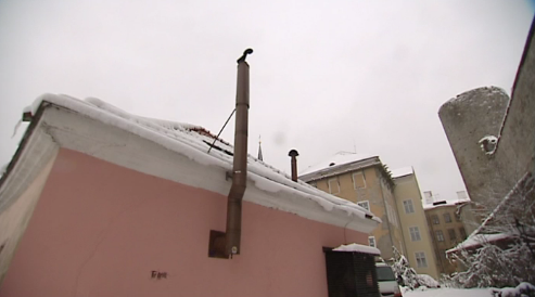

Re: Konkreetne ahjuteema.
Kindlasti esitas ahjuehitajale väljakutse moodulkorsten. Arvestades selle korstna pikkusega (elik lühike) on minu arvates tulemus väga hea, sest ahi ju tõmbab kenasti. Igatahes tuleks alati vaadata tervikut - vähemalt nii arvan ma.
Piip ja Tuut ahju korsten.PNG (210.03 KiB) Vaadatud 4256 korda

Andrus Schults kirjutas:Kindlasti esitas ahjuehitajale väljakutse moodulkorsten. Arvestades selle korstna pikkusega (elik lühike) on minu arvates tulemus väga hea, sest ahi ju tõmbab kenasti. Igatahes tuleks alati vaadata tervikut - vähemalt nii arvan ma.
Tean ysna hästi Toompea tingimusi, sest olen sinna ka ise mitu ahju ehitanud!
Mitte ahi ei tömba, vaid ikka korsten tömbab. Loomulikult peab tervik olema
korras. Ei oleks iial probleeme tekitanud, aga kui ehitaja ennast kogu aeg kiidab,
uhkeldab oma oskustega ja on pooled pottsepad lausa läbi söimanud ja nende
oskused kahtluse alla seadnud, siis peaks ta oma töö ikka prfekt olema. Nii arvan
mina!
Varem "tõmbas" see korsten kaminasüdamikuga kaminat ja Tuut väidab, et see toimus väga viletsalt.Tegelikult kogesime seda isegi nagu sedagi, millisest ehitusprahist see kamin oli ehitatud.
Ma pean siin oluliseks teguriks ka külmas paekivilõõris olevat korstna horisontaalset osa. Ahi aga suudab siibri avamise järel korstna tööle ehk tõmbama sundida.
