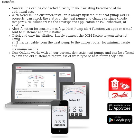

Seoses siseviimistluse uuendamisega "allkorrusel" on tekkimas mõte, et olemasolev (juba ca 5 aastat truult teeninud) ÕSP viia "uutele väljakutsetele" soojendama/jahutama ülakorrust.
Alla aga tuleks siis järgmine paigaldada, kuid aeg on edasi läinud ja "süües kasvab isu" - nimelt tundub mulle, et kõik need standardse (seadmega kaasasoleva) puldiga juhtimisvõimalused on siiski "kohatäitjad", kuna ei võimalda pumba seadetemperatuuri ja ventilaatorikiirust automaatselt reguleerida sõltuvalt näiteks kolme pumbaga köetava ruumi (elutuba + kaks ruumi avatud uste kaudu) temperatuuride omavahelisest vahekorrast.
Danfossi lehelt
http://heating.danfoss.com/xxNewsx/e6ec ... 0e21a.html
jäi ette selline ilus pildike:
Danfoss soojuspumpade kaugjuhtimine.jpg (72.95 KiB) Vaadatud 4478 korda
- kas keegi oskab kommenteerida selliste juhtimisvõimaluste olemasolu meie regioonis müüdavatel laiatarbepumpadel?

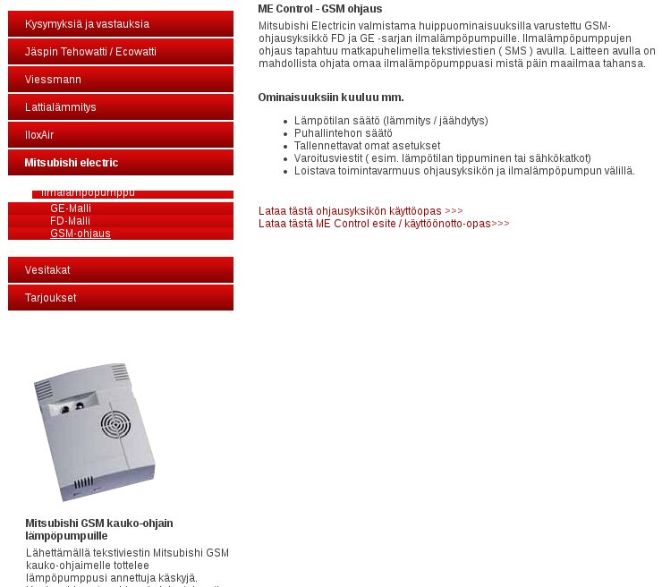

Kusjuures "kehitys kehittyy" - näbki olevat midagi taolist olemas:
http://www.maalampoturku.fi/tuotteet/il ... gsm-ohjaus
Mitsubishi GSM juhtplokk.jpg (76.61 KiB) Vaadatud 4354 korda
- huvitav, kas meie kandis selliseid ka näha on olnud :scratch:

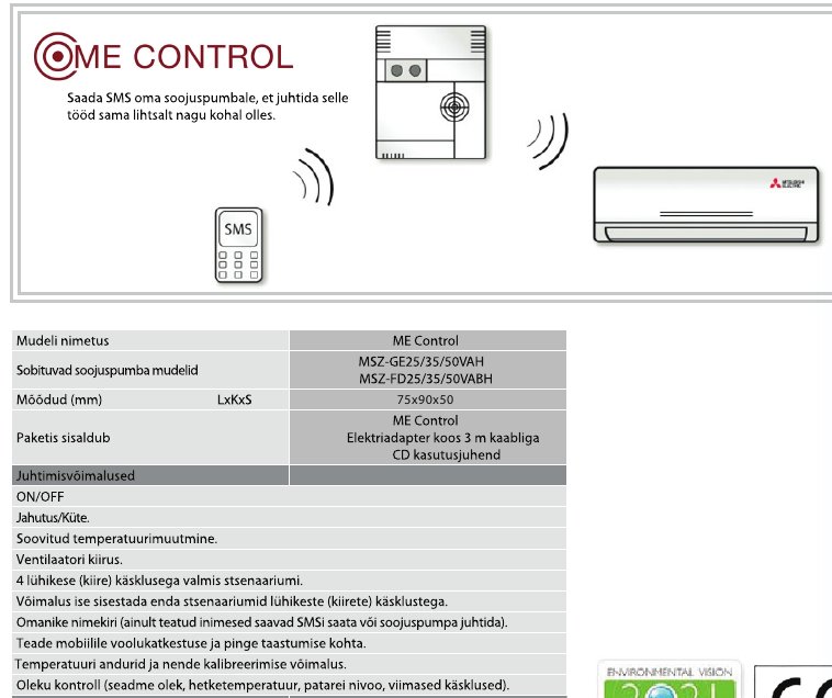

Huvitav, mida Mitsubishi nende "temperatuuriandurite" all:
Mitsubishi GSM juhtplokk 2.jpg (77.75 KiB) Vaadatud 4328 korda
silmas peab - kas seadme tavalisi andureid või mingeid lisa-andureid :scratch:

Lugesin vahepeal Danfossi OnLine-süsteemi juhendeid (guugeldamisel leiduvad, Danfossi enda kodulehelt kiiresti ei suutnud leida) ja kiikasin ka demokeskkonda http://www.heatpumps.lanonline.danfoss.com/ (dandossdemo / demo) - tundub päris mõnus süsteem olema "vanaema maja" kütte jälgimiseks (ilma kohale minemata) :thumbsup:
Kahjuks Danfoss vist õhk-õhk soojuspumpasid ei paku :cry:
