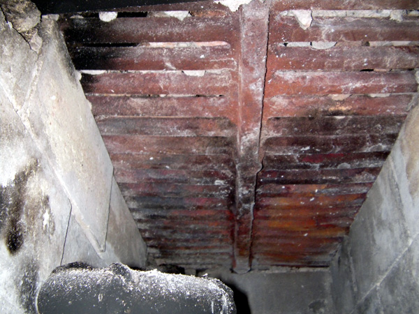

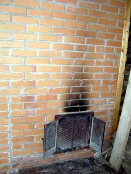

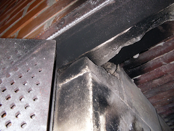

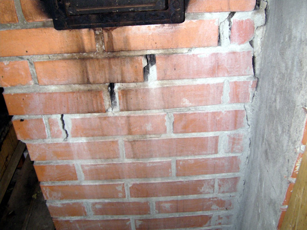

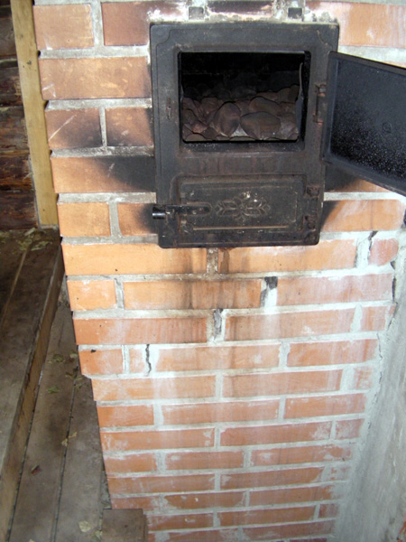

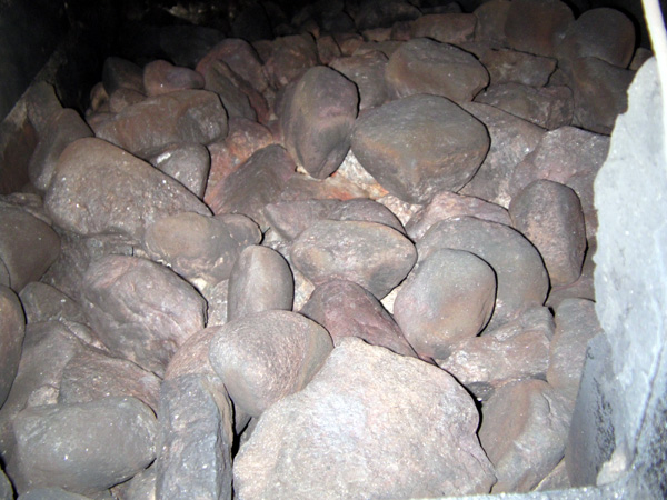

Kuidas remontida selline ahjuke?
Saunaahju päästmine.

Tundub vähe hilja päästmiseks, aga kui lammutamine ikka üldse ei mahu pähe, siis vali mingi tõsiselt tugev traat ja seo mõra kohta rohkesti ning täida uuesti vuugid.

Ikka lammutada...aga ajutiselt saaks vinklid nurkadesse ja tõmmitsad peale ja kokku vedada, praod tühjaks ja uuest savi täis.

Tegelikult nagu mõte oli et lahti võtta kuni osani kus pragusid pole.
Ja siis peaks nagu kokku tagasi panema,aind et kuidas et sama jama ei tekiks?

No kui juba lahti võtad, siis ehita sinna ka tuharest, sest puid läheb tunduvalt vähem edaspidi. Muus osas on kõige lihtsam panna nurkadesse armatuurid püsti( umbes 6 cm servast, 2tk nurga kõrvale) ja 3 mm traat igasse vuuki. On ka soovitatud armatuurist korv keevitada kerise ümber...aga tundub töömahukas.
