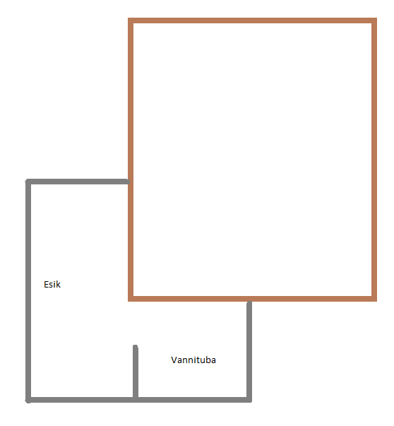

Keegi ei tahagi halvasti ehitada, sellepärast uuringi siin maad. Pilt on enamvähem selge. Välja tuleb 100 mm vill, tuuletõke ja laudis. Sisse vannituppa läheb otse fibole krohv ja plaat, lakke veekindel kips+hydro+valge värv. Ruumi tuleb kindlasti ka vent ja avatav aken.
Kas antud lahendus on sobilik või tahab keegi midagi parandada/soovitada?
Lisaks veel oleks vaja teada mis oleks parim lahendus palkmaja ja fibo ühendamisel? // Vaata pildil //
Hall joon on fibo juurdeehitus ja pruun olemasolev palkmaja.
