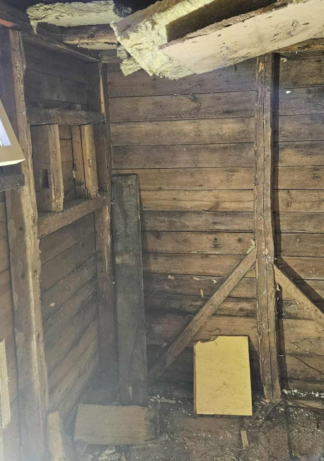

Ärataksin selle teema siin uuesti ellu. Minul selline lugu.
Maja 1960 aastast 150 karkass saepuru täidisega. Seespool 25 laud. Väljapool ka 25 laud ja selle peal tõrvapapp siis püstvooder ülekattega. Mille peale löödud TEP ja viimasena krohv. Vahetasin aknad ja kiskusin maha TEP plaadi.Uurisin selle soojapidavust. Kaks korda kehvem kui saepuru ja 4 korda kehvem kui vill jämedalt öeldes. (või on teisi arvamusi?).Kuna akna asukohad ja mõõtmed muutusid siis nägin ka saepuru seisukorda.Mitte ühtigi vajumise kohta. Kõva nagu penoplast, seisis püsti . Ühesõnaga saega sai saepuru saetud (aknaaugud).Sees paistis olema korralik ports lupja või midagi taolist. Mitte ühtigi roti-hiire käiku ei näinud ja talve jooksul ei kuulnud ka mitte ühtigi krõbinat seina seest. Muide kord ostsin isoveri klaasvilla,mis ühe talve seisis garaasi lakas . Lahti kerides leidsin seest hiirepesa, aga see selleks. Otsus on selline, et jätan saepuru alles. Lisan juude, et põranda täidis on sama (150 saepuru) ja uskuge või mitte, aga see põrand oli soojem kui mul eelmise elamise põrand, kus oli püssiplaadi all 50 klaasvill ja siis 50 beno ja lõpuks tuuletõke vahuga kinni lastud.
Edaspidine mõte selline, et panen seinale 50x50 karkassi kaks korda , seega 50+50 kivivilla, siis tuuletõke ,distants liist ja laudvooder. Või tuleks panna ainult ühekordne karkass ja 100 villa? Laiemaks ei tahaks ajada, sest räästad ja otsaviil jäävad nastuke kitsavõitu siis. Tegin ka juurdeehitudse fibost ja kas sinna tuleks panna vill? peno vist ei sobi, sest peale tuleb laudvooder. Sissepoole tuleb seinte sirgeksajamise eesmärgil 16 mütsprofiil ja see mõne jaoks vihatud kips. Mulle sobib. Aurutõke paber vist ei ole vajalik??? Teisel korrusel kus tuleb ainult 250 villa on ettenähtud igaljuhul distants liistu alla aurutõke.
Kas keegi oskab soovitada kuidas akna ja ükse põsed külgedelt ja pealt teha Kas vooderlauast või tuleks mingist plaadist teha???
Tänud ette soovituse, laitmiste ja kogemuste jagamiste eest.
