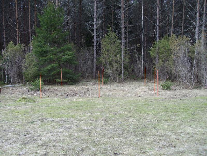

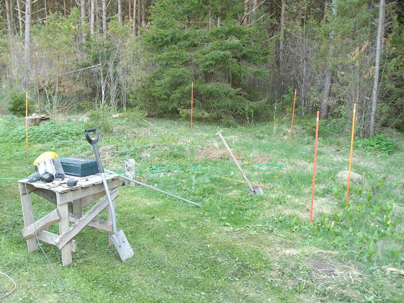

Hakkasin ehitama koerale aedikut.
Alustasin siis elementaarsest, panin märgid maha, et kuhu 30m2 aedik tuleb, möödud 6mx5m ja körgus 1,8m
märgid
märgid
001 märgid.JPG (135.25 KiB) Vaadatud 11089 korda

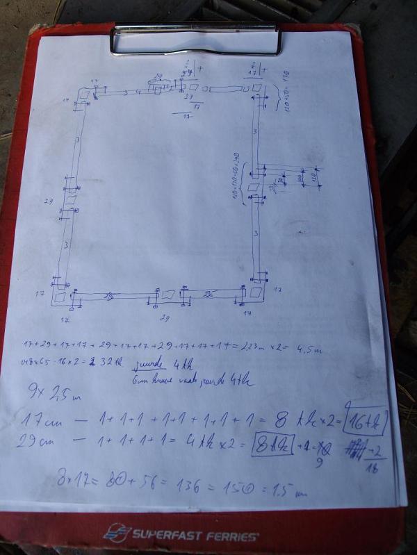

Tegin ka joonise, mille järgi sai materjalide koguse arvutatud, et teada maksumust ja et ei peaks mitu korda poes käima.
002 plaan.JPG (54.87 KiB) Vaadatud 11089 korda

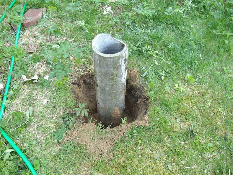

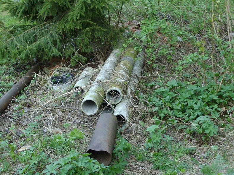

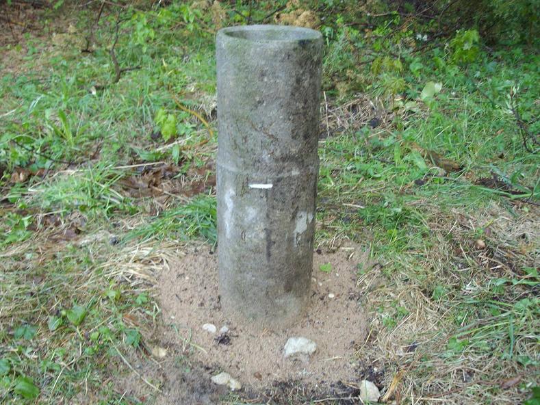

Postide vundamendid tegin hoovis vedelenud vanadest torudest ... mingi eterniiditaoline materjal, seisnud seal üle 15 aasta ja paistsid nagu uued. Toru siselm on 17 cm, sinna sisse siis aiapostid betooni valatult.
004 postidtoorik.JPG (158.59 KiB) Vaadatud 11089 korda
Jupid saagisin pikemad kui 50 cm, sest 50 cm läeb masse ja osa jääb üle pinna seoses maapinna kaldes olekuga ja ülejäägi saen maha:
005 post saetud.JPG (165.56 KiB) Vaadatud 11089 korda

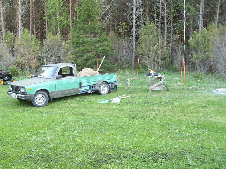

Kaevamine vöis alata. Maapinnapuuri ei kasutanud, kuna juured oleks seda takistanud. Maa ise on liiv vöi savi, seega peale juurte muud takistust polnud:
006 kaevan.JPG (144.16 KiB) Vaadatud 11089 korda

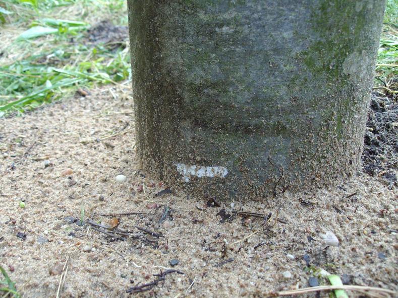

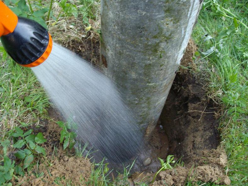

... liiva panin täiteks posti ümber ja segamini veega, et tihkemalt jääks kohe:
009 vesiliivale.JPG (107.92 KiB) Vaadatud 11080 korda

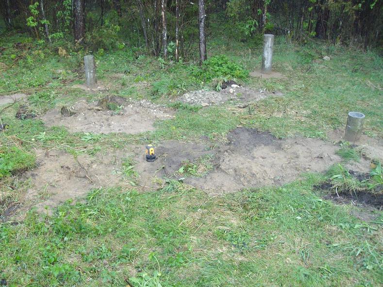

Kui köik postid olid maasse kaevatud, märkisin körgused peale.
010 postid maas.JPG (143.98 KiB) Vaadatud 11080 korda

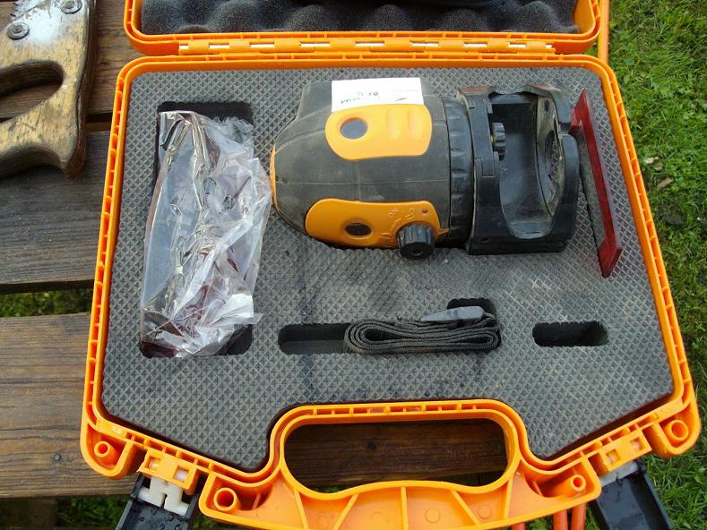

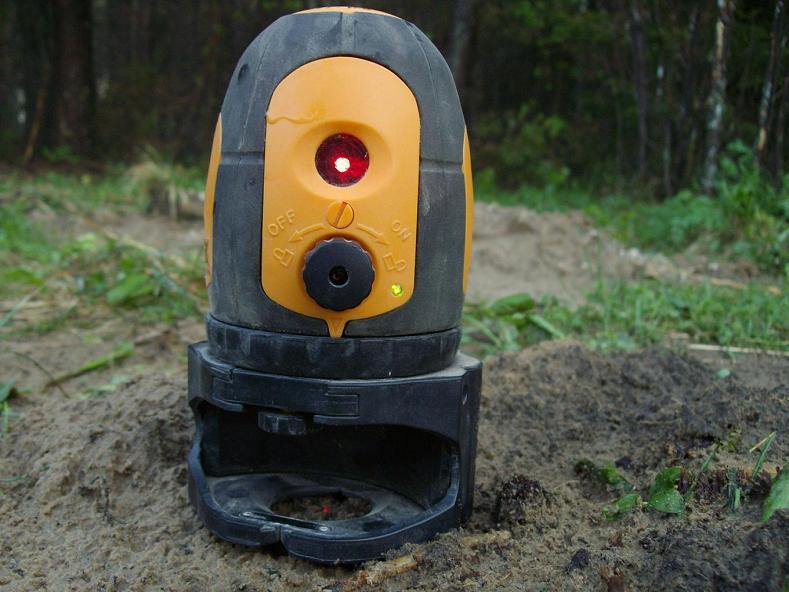

Selleks kasutasin laserit aediku keskel ning pöörates märgi iga posti peale, sain köik samadele körgustele:
011 laser1.JPG (116.61 KiB) Vaadatud 11080 korda
012 laser2.JPG (75.73 KiB) Vaadatud 11080 korda
Madalaim märge maapinna suhtes:
013 madalaim.JPG (133.58 KiB) Vaadatud 11080 korda
Körgeim märge maapinna suhtes, see osa tuleb ära täita, et aediku pind kaldu ei jääks:
014 körgeim.JPG (133.14 KiB) Vaadatud 11080 korda

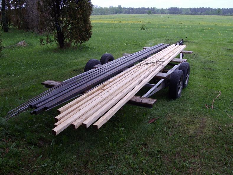

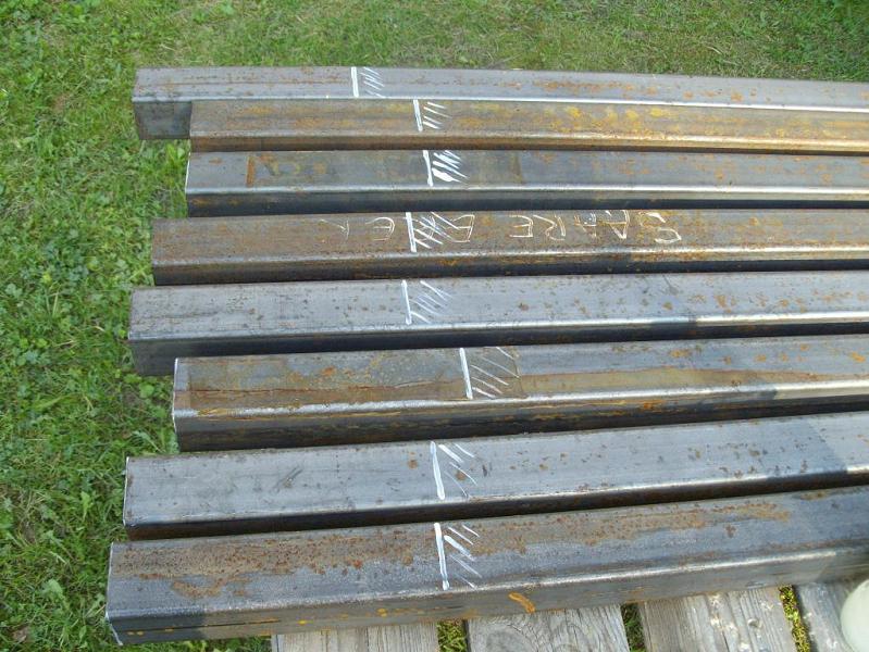

Poest sai toodud vajalik materjal, nelikant-torud, prussid, lattraud:
015 materjal.JPG (104.25 KiB) Vaadatud 11080 korda

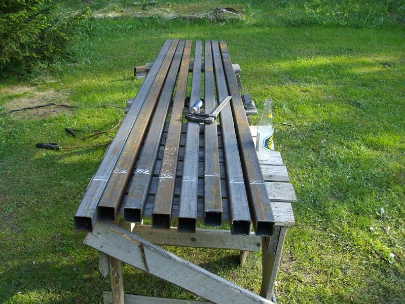

Postid tulevad siis 50x50 nelikant-torust, millel körgust 2m, värk külge 1,8 m ja maasse 50 cm:
016 postidraud1.JPG (132.57 KiB) Vaadatud 11080 korda

Ülemised märgid:
017 postmärkülal.JPG (103.53 KiB) Vaadatud 11079 korda
Alumised märgid:
018 postmärkall.JPG (129.05 KiB) Vaadatud 11079 korda

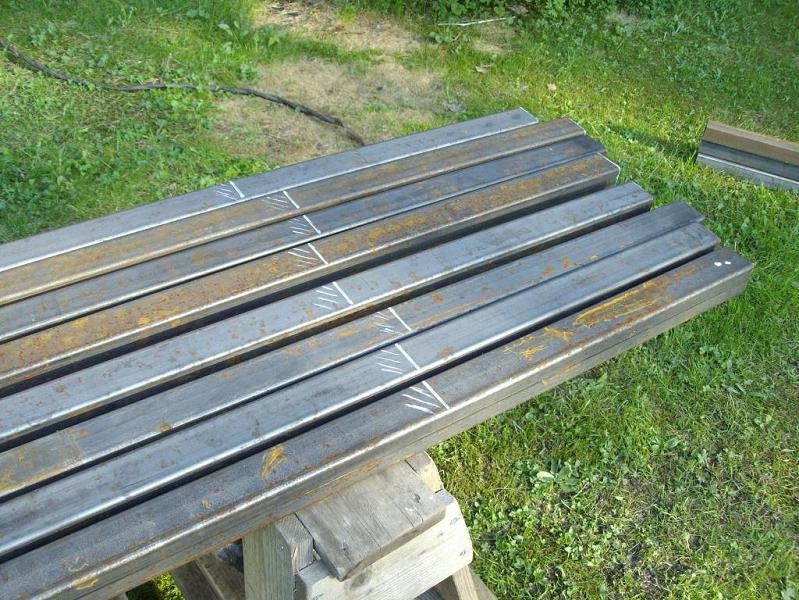

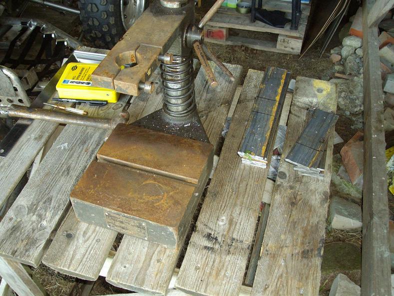

Detailidesse aukude puurimiseks leidsin ka väikese puurpingi:
019 puurpink.JPG (113.04 KiB) Vaadatud 11079 korda

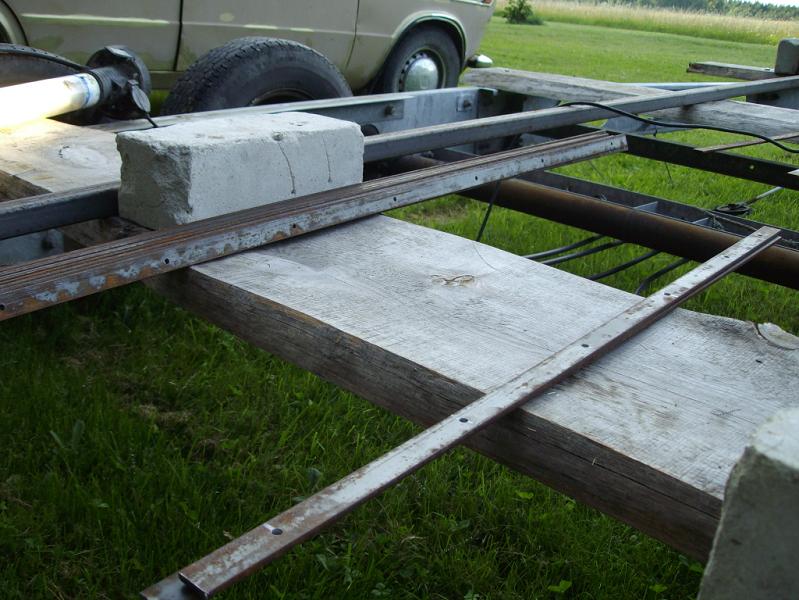

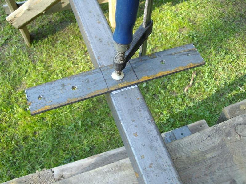

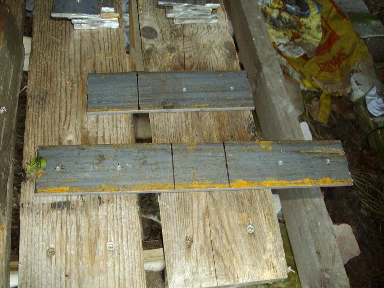

Lattrauad on vajalikud prusside kinnitamiseks postide külge. Olles välja löiganud öiged tükid, puurisin neile augud poltide ja kruvide jaoks.
020 detailid märked.JPG (90.26 KiB) Vaadatud 11079 korda
021 puurimine.JPG (105.63 KiB) Vaadatud 11079 korda
Fikseerisin nad kenasti 90 kraadi all posti külge kasutades pitskruvi:
022 enne keevitust.JPG (112.62 KiB) Vaadatud 11079 korda

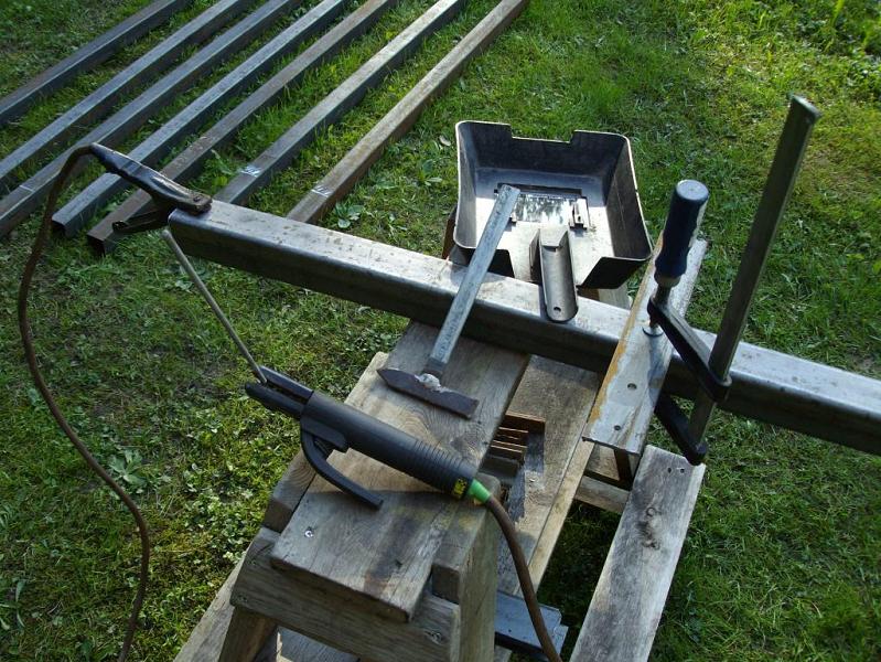

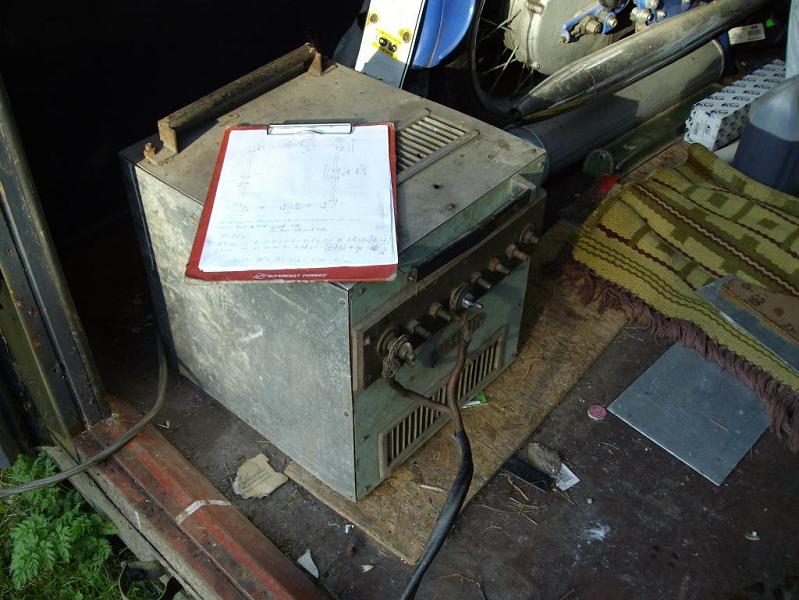

Keevituseks kasutan vana head Vene-aegset trafodega elektroodkeevitust:
023 keevitusap.JPG (85.28 KiB) Vaadatud 11079 korda
024 keevituskäpp.JPG (128.96 KiB) Vaadatud 11079 korda

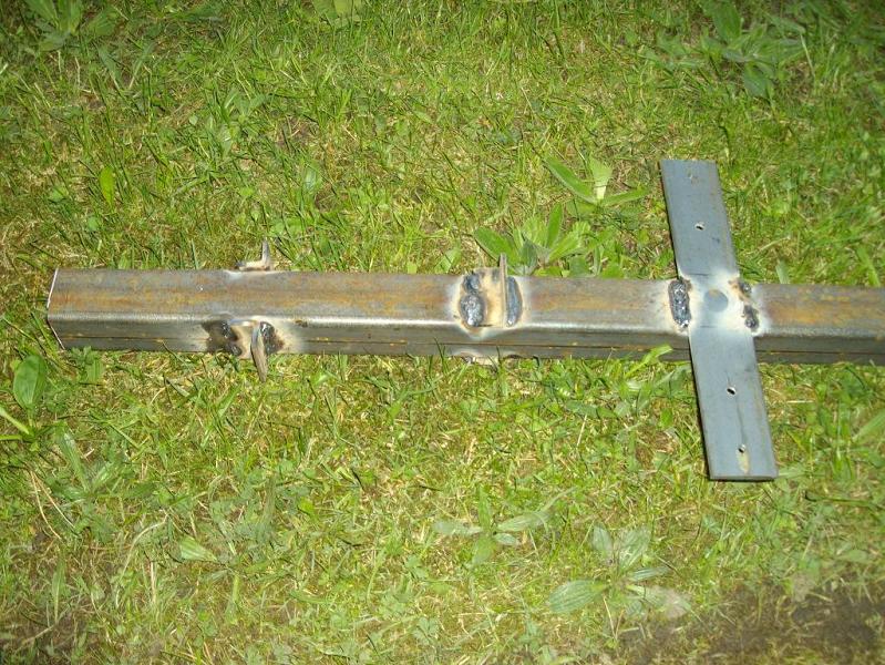

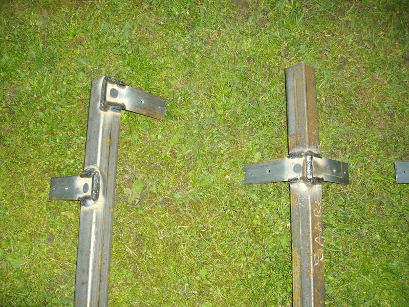

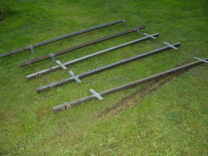

Peale keevitamist postid jahtumas:
025 keevitatudpostid.JPG (102.24 KiB) Vaadatud 11078 korda
Alla osasse keevitasin ka möned vinklid külge, et nad paremini betooni sisse kinni jääks:
026 keevis alumine.JPG (144.26 KiB) Vaadatud 11078 korda
Ülemised osad siis vastavalt kus nurgas nad olema peavad:
027 keevis ülemine.JPG (150.1 KiB) Vaadatud 11078 korda
Lihvkettaga lasin keevitusedsiledamaks, samuti ka metalli teravad löigatud nurgad.
Hetkel siis postid värvimisel.

Postitas rokikas

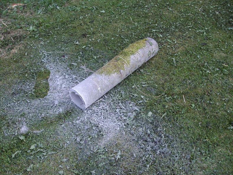

overspeed kirjutas: Peale märgete tegemist löikasin vundamendipostidelt üleliigse maha.
Kui tegemist asbesttsementtoruga siis ehk kasutasid lõigates ikka sobivaid kaitsevahendeid?
Ei midagi (kohe)tapvat aga .... http://www.kliinik.ee/noustamine/kopsuh ... tion=49427
http://erikpuura.wordpress.com/2008/02/ ... asbestist/
http://www.sm.ee/fileadmin/meedia/Dokum ... miseks.pdf
Muidu tore ülevaade ettevõtmisest :hello:
Re: Koerale aed ik
Postitatud: 08 Juun 2013, 13:44
Postitas overspeed
rokikas kirjutas: Kui tegemist asbesttsementtoruga siis ehk kasutasid lõigates ikka sobivaid kaitsevahendeid?
Ei olnud ise kindel, mis materjaliga täpselt tegu, kuid ennetlikult kasutasin siiski sobivaid kaitsevahendeid.

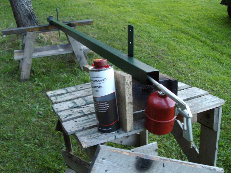

Postide sisud lasin korrosiooniöliga üle, et nad seestpoolt roostetamagi ei hakkaks:
ölitus
ölitus
02 olitus.jpg (100.26 KiB) Vaadatud 10806 korda

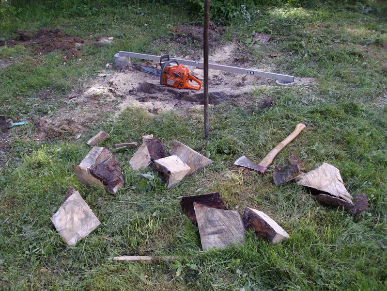

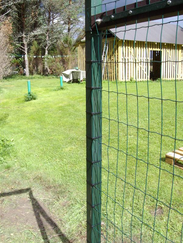

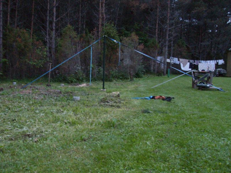

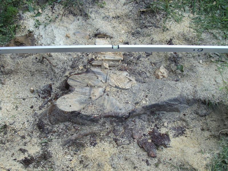

Aedikus avastasin, et üks känd jääb segama vörgu panekut, eemaldasin takistuse ... oli see vast sitke känd, HV-ga läks paak bensiini ja ketti sai ikka kordades pingutatud ning tertiatud:
tüütu känd
tüütu känd
03 pakk1.jpg (147.81 KiB) Vaadatud 10806 korda
04 pakk2.jpg (148.38 KiB) Vaadatud 10806 korda

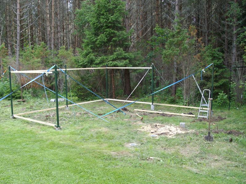

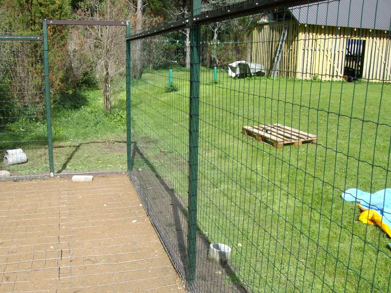

Otsustasin teha nii, et panen aedikule prussid külge, ning siis valan postid betooni ... ehk püsivad nii kauem ja paremine loodis, sest köikide jaoks mul rihmu ei jagu, nagu sellele esimesele:
05 espost.jpg (88.25 KiB) Vaadatud 10806 korda

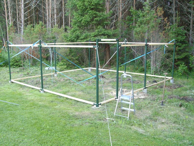

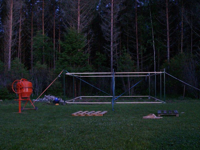

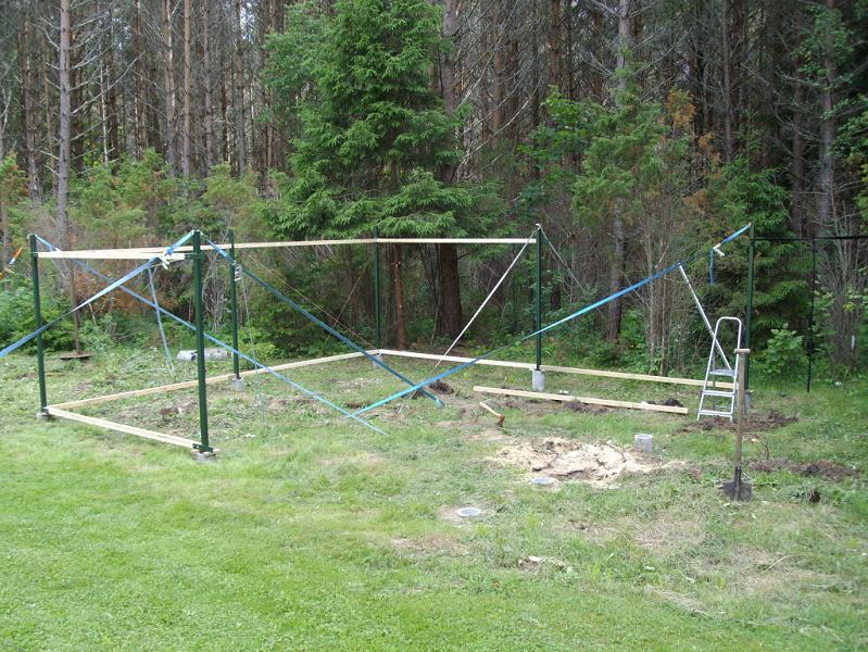

Kui rihmad said otsa, kasutasin nööre:
01 postide panek.jpg (133.4 KiB) Vaadatud 10761 korda

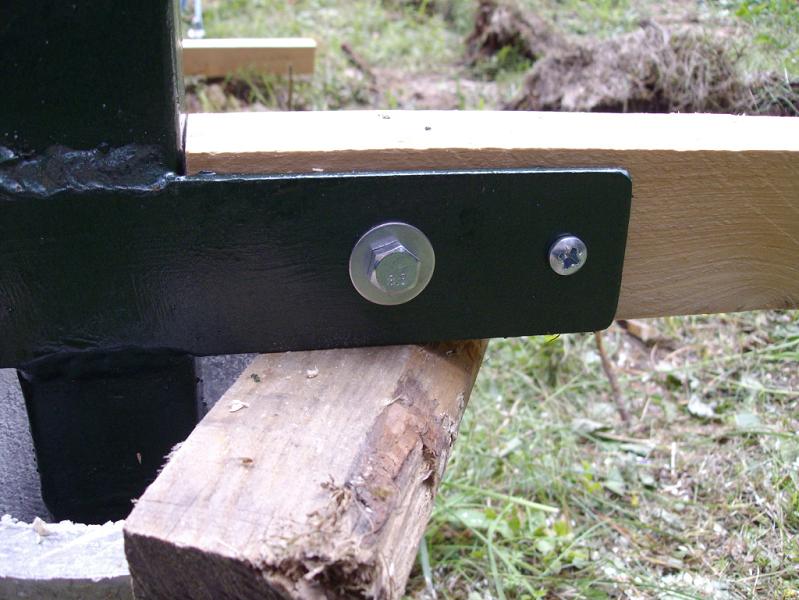

Et puitpruss otse vastu betooni ei jääks, panin ajutiselt valamiseks tollise laua tösteks alla:
02 töste.jpg (106.25 KiB) Vaadatud 10761 korda
Prussid kinnituvad posti külge 8 mm poldi ja 6 mm kruviga:
03 seib.JPG (79.94 KiB) Vaadatud 10761 korda
Valamiseks valmis:
04 prussid paikas.JPG (132.13 KiB) Vaadatud 10761 korda
Postide alused valatud:
05 valatud.JPG (89.03 KiB) Vaadatud 10761 korda

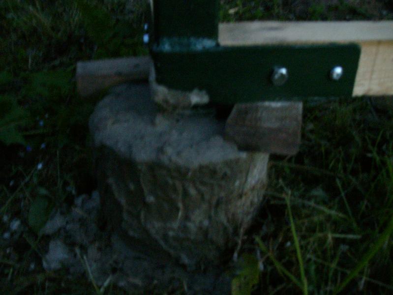

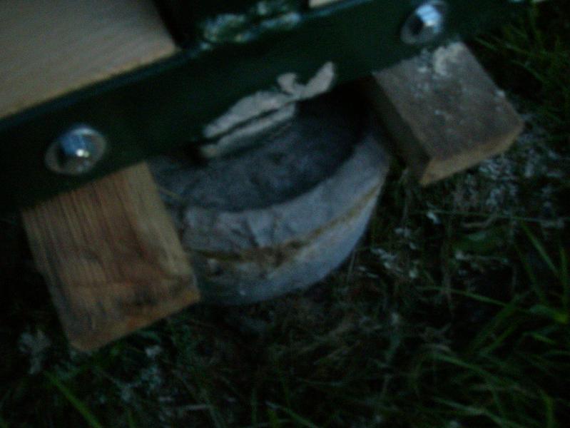

Teadsin küll, et betoon vajub ja vesi tuleb peale, aga kuna valamine löppes alles öösel kell 01:00 siis peale korduvalt betooni juurde lisamist postialustesse jäi 9-st üks ikkagit madal. Sinna tuleb miskit täiteks panna, et talvel sinna kogunenud vesi jääna viga ei teeks. Mötlesin et valaks sinna, ning vööpaks ka teised betooniosad üle, seda vannitoa kummi vedelat mis pöranda ja seintele määriti plaatide alla, majaehitusest üle jäi seda vist natukse:
06 betoontäis.JPG (51.85 KiB) Vaadatud 10761 korda
07 betoonvähe.JPG (50.05 KiB) Vaadatud 10761 korda
Re: Koerale aed ik
Postitatud: 19 Juun 2013, 10:53
Postitas motamees
Ei sa mastiksiga jõua täita. Tee natuke ämbris liivaga segu ja tõmba siledaks. Siis võid ka kummimöksiga üle teha. Ennem aga vaata ämbrilt, kas ta päikest ka kannatab.
Kui aga viitsimist, siis tee rohkem vedelat segu ja täida ka postid ära. Kui täita ei viitsi, siis puuri alla auk sisse. Muidu külm lükkab postid lõpuks lõhki, nagu mul kodus kiigeposti.
Re: Koerale aed ik
Postitatud: 19 Juun 2013, 22:59
Postitas overspeed
motamees kirjutas: Kui aga viitsimist, siis tee rohkem vedelat segu ja täida ka postid ära. Kui täita ei viitsi, siis puuri alla auk sisse. Muidu külm lükkab postid lõpuks lõhki, nagu mul kodus kiigeposti.
Valamisel jäi segu üle, väravapostid valasin täis. Aga muidu oli plaan postidele mütsid pähe teha, et vesi sisse ei saaks.

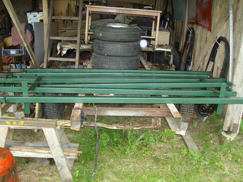

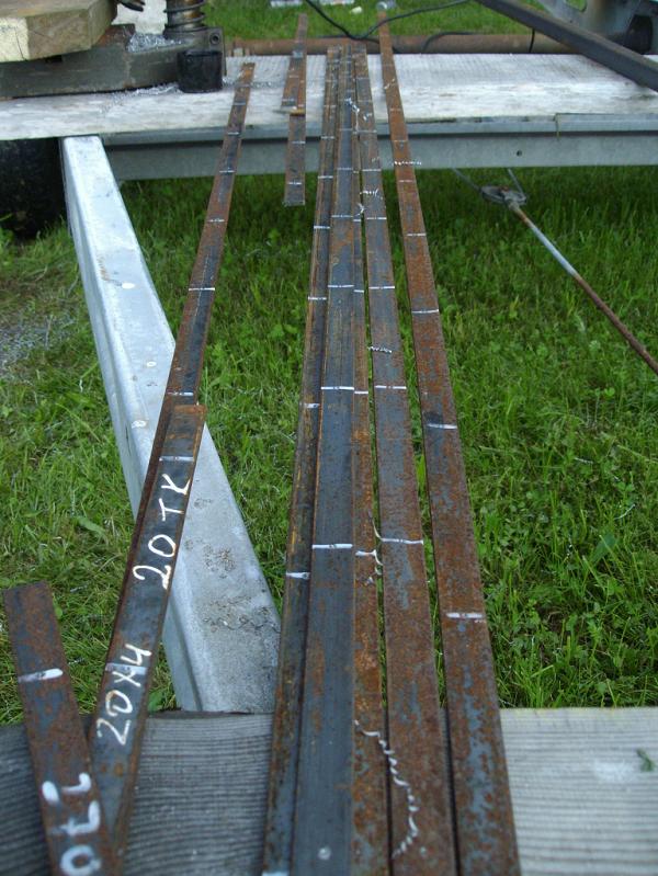

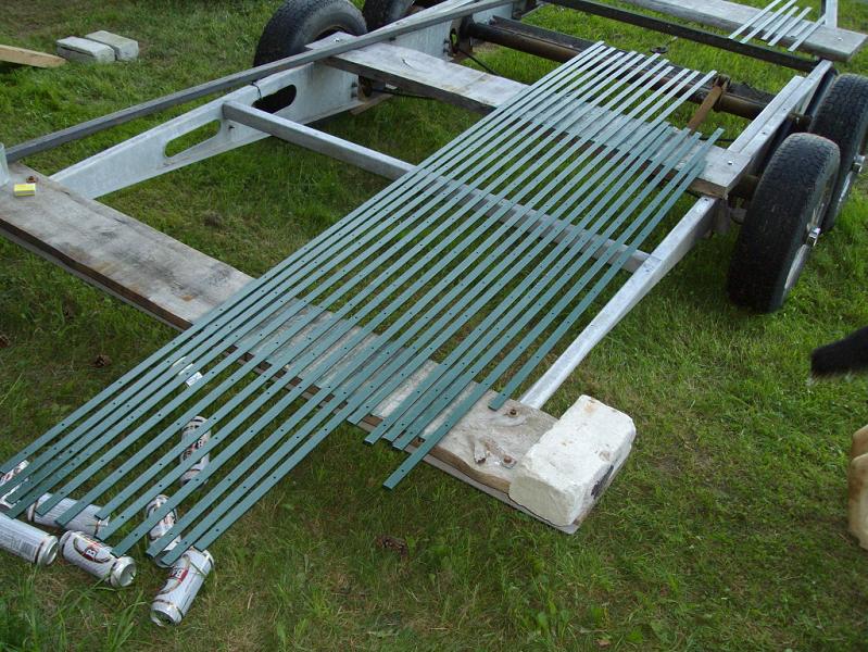

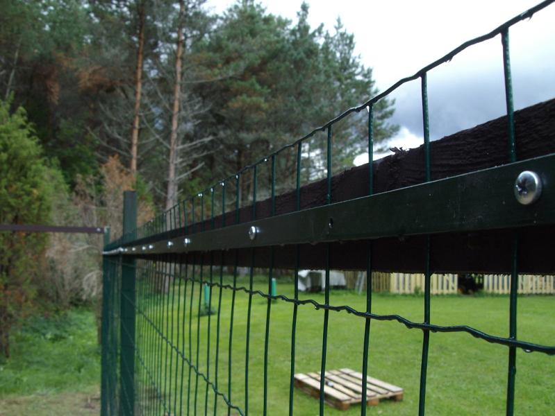

Vahepeal sai vörgukinnitusliistudega tegeldud, needki tulevad metallist.
Märked peale:
Liistudel märked.
Liistudel märked.
02 liistud margitud.JPG (98.81 KiB) Vaadatud 10528 korda

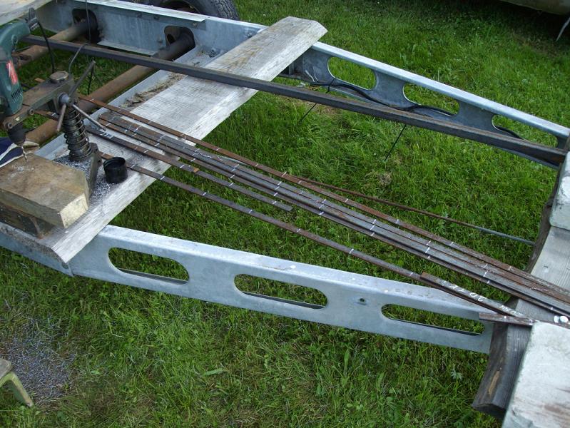

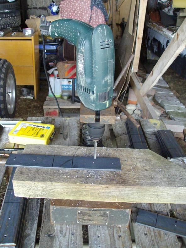

ja puurima, ca 320 auku tuli teha " :yahoo: " kinnituskruvide jaoks:
Liistudel märked ja puurimine.
01 liistud margitud.JPG (126.68 KiB) Vaadatud 10528 korda
Liistud puuritud.
Liistud puuritud.
03 liistud puuritud.JPG (89.98 KiB) Vaadatud 10528 korda
Liistud puuritud.
Liistud puuritud.
04 liistud puuritud.JPG (119.94 KiB) Vaadatud 10528 korda

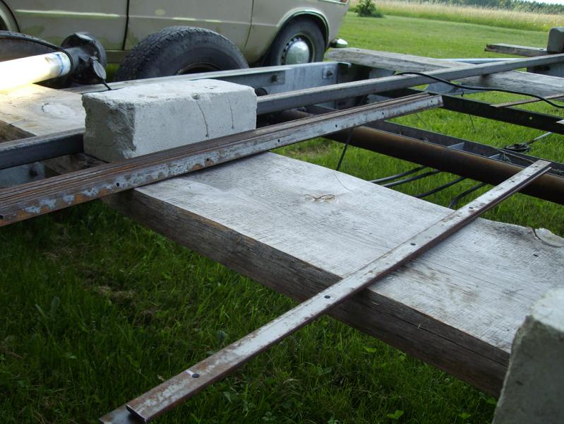

Ja postidest ülejäänud värvi jagus ka liistudele.
Liistud värvitud.
Liistud värvitud.
05 liistud varvitud.JPG (129.26 KiB) Vaadatud 10528 korda
Öudselt palju läks seda: :jooma ka.

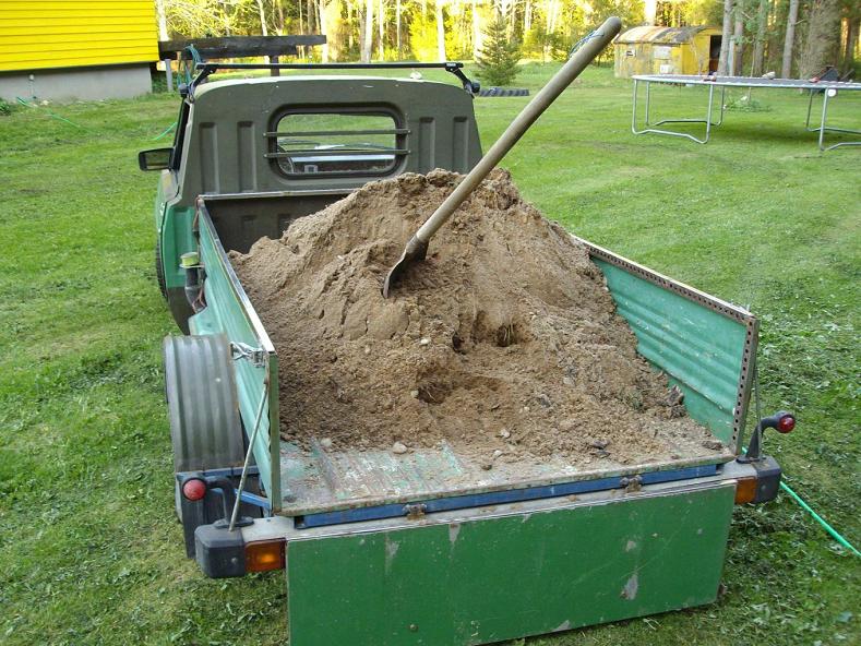

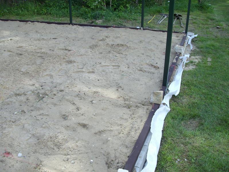

Kuna aediku maapind on suht ebatasane, sai muretsetud vana ehitus-sodi täitematerjaliks:
Täitematerjal.
Täitematerjal.
06 taitematerjal.JPG (128.6 KiB) Vaadatud 10525 korda
Ja mingist ajast on üle hulk telliseid, mis panen äärekivideks, et täitematerjal ja hiljem ka kild peal laiali ei vajuks:
Tellised autol.
Tellised autol.
07 tellised autol.JPG (117.21 KiB) Vaadatud 10525 korda
Tellised paikas.
Tellised paikas.
08 tellised paikas.JPG (115.81 KiB) Vaadatud 10525 korda
Tellised paikas.
Tellised paikas.
09 tellised paikas.JPG (99.1 KiB) Vaadatud 10525 korda

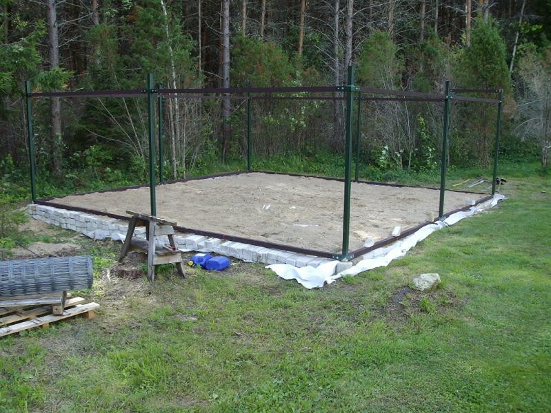

Plaan on siis selline, et köigepealt geotekstiil (et loodus aedikusse ei kasvaks), siis täitematerjal (ehitus-sodi ja kruusliiv. Siis panen vörgu et koer maasse kaevuda ei saaks, ning löpuks kruus.
Täitmine.
Täitmine.
10 taitmine.JPG (117.87 KiB) Vaadatud 10525 korda
Täitmine.
Täitmine.
11 taitmine.JPG (121.12 KiB) Vaadatud 10525 korda

Täidetud:
07 täidetud.JPG (120.64 KiB) Vaadatud 10481 korda
08 täidetud.JPG (100.52 KiB) Vaadatud 10481 korda

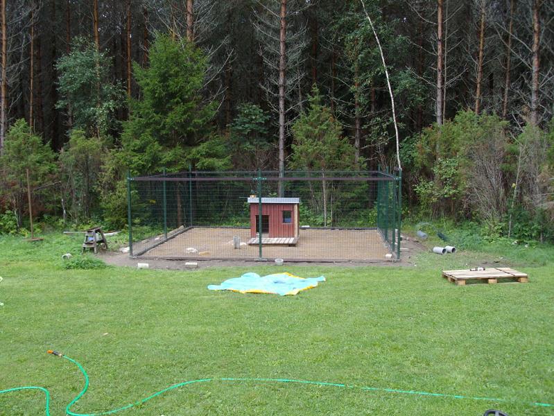

Postitatud: 12 Aug 2013, 12:48
Postitas overspeed
overspeed kirjutas:
Küülaline kirjutas:Kas sa kavatsed kogu ümbritseva maapinna nii kõrgele tõsta...
Jah ... kaldega.
Veel kive täiteks.
Veel kive täiteks.
muldkalle 01.jpg (130.27 KiB) Vaadatud 10368 korda
Mulda peale.
Mulda peale.
muldkalle 02.jpg (143.03 KiB) Vaadatud 10368 korda

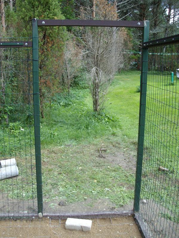

muldkalle 03.jpg (85.4 KiB) Vaadatud 10368 korda
muldkalle 04.jpg (94.4 KiB) Vaadatud 10368 korda

Maha panin tsingitud vörgu, et koer maasse kaevuda ei saaks. Ääred keerasin ülesse, et kinnitada koos küljevörguga alumise prussi külge. Vörk on 1 m lai, seega jätkud kinnitasin omavahel kaablikröpsudega.
PÖHJAVÖRGU ALGUS
PÖHJAVÖRGU ALGUS
01 vork.JPG (128.3 KiB) Vaadatud 10336 korda
PÖHJAVÖRGU PANEK
PÖHJAVÖRGU PANEK
02 vork.JPG (138.07 KiB) Vaadatud 10336 korda
Kui pöhjavörk maas, vedasin kuudi sisse, ennem kui küljevörgu panin, sest väravaaugust see sisse poleks mahtunud.
PÖHJAVÖRK PAIKAS, KUUT KA
03 vork.JPG (127.04 KiB) Vaadatud 10336 korda
KUUT
KUUT
04 vork.JPG (107.54 KiB) Vaadatud 10336 korda

Küljevörgu panekut alustasin värava-augu postist.
KÜLJEVÖRGU ALGUS-LÖPP
05 vork.JPG (138.6 KiB) Vaadatud 10335 korda
Aps mille sisse jätsin, oli see et unustasin vörgule vertikaalsuunalise kinnitusprussi panna. Seega tömbasin ka selle kinni kaablikröpsudega. Löpus muidugi tulin alles selle peale, et oleks vöinud vörgu ümber posti keerata, nagu viimasele postile tegin, kuid siis oli juba hilja. Panen vert. prussi hiljem juurde.
ALGUS, APS SEES.
ALGUS, APS SEES.
06 vork.JPG (144.05 KiB) Vaadatud 10335 korda
LÖPP, ÜMBER POSTI.
LÖPP, ÜMBER POSTI.
07 vork.JPG (150.39 KiB) Vaadatud 10335 korda
Vaheposti külge samuti kaablikröpsudega:
VAHEPOST
VAHEPOST
08 vork.JPG (136.79 KiB) Vaadatud 10335 korda

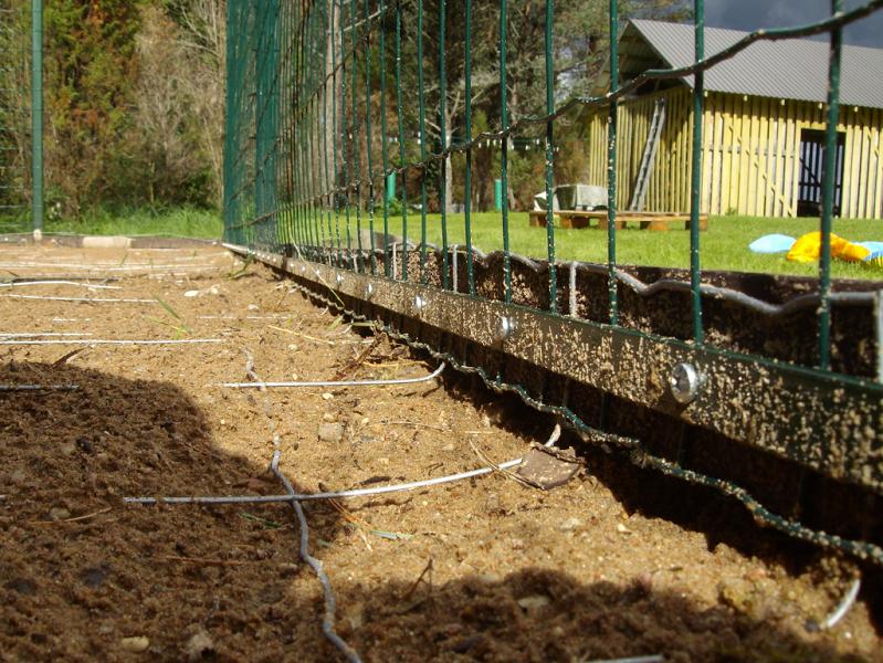

Alumine latt hoiab siis nii pöhjavörku kui ka küljevörku:
KINNITUS ALL
KINNITUS ALL
09 vork.JPG (121.89 KiB) Vaadatud 10335 korda
Ülemine latt hoiab küljevörku. Ennem kruvide kinnikeeramist pingutasin ka vörgu niipalju kui sai:
KINNITUS ÜLAL
KINNITUS ÜLAL
10 vork.JPG (71.78 KiB) Vaadatud 10335 korda

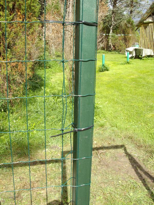

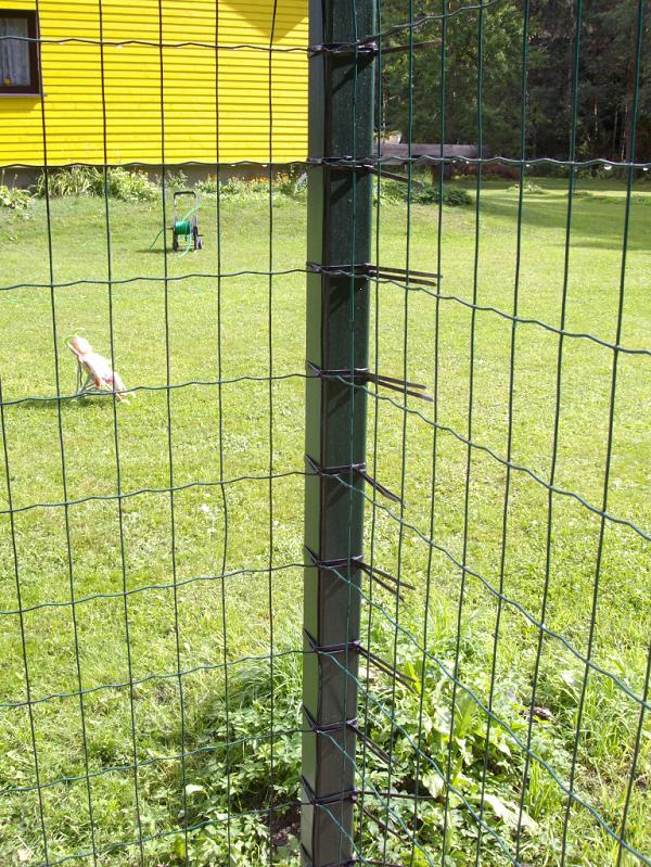

Nurgaposti külge vörk samuti kaablikröpsudega:
NURGAPOST
NURGAPOST
11 vork.JPG (153.74 KiB) Vaadatud 10335 korda

Jäänd on veel teha värav ning kruus maha panna. Siis peaks valmis olema ... mütsid ka veel postide otsa :P
Hetkel siis sellisest ...
ENNEM
ENNEM
001 märgid.JPG (135.25 KiB) Vaadatud 10334 korda
... on saanud selline:
HETKEL
HETKEL
12 vork.JPG (120.53 KiB) Vaadatud 10334 korda

Omamoodi värav ... tehnilistel pöhjustel.
VÄRV KUIVAB
VÄRV KUIVAB
01 varav.JPG (131.78 KiB) Vaadatud 10287 korda
RIIV ON PUUDU
RIIV ON PUUDU
02 varav.JPG (115.59 KiB) Vaadatud 10287 korda
LAHTI KÄIB HOOPIS NII
03 varav.JPG (121.63 KiB) Vaadatud 10287 korda

Värav käib sedasi sellepärast, et mul oli nii lihtsam, probleem tekkis ingede kinnitusega metallpostile, mille olin valanud tsementi täis. Ja nii oli ka lihtsam lahendada värava riivi panek, küljele käies oleks tulnud keerulisem.
