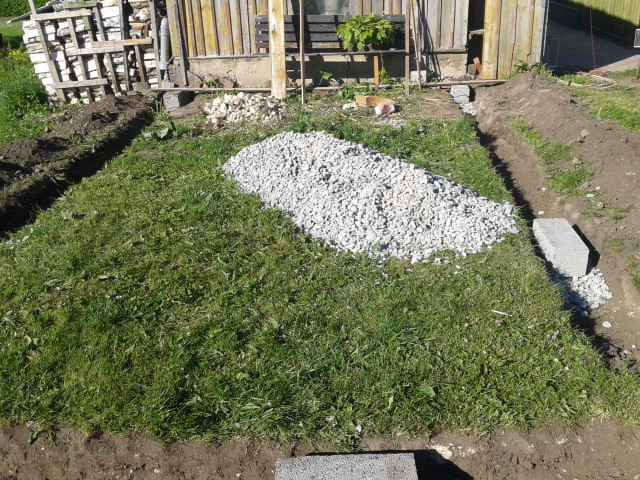

Hakkasin suure hurraaga juurdeehitusele süvendit kaevama kuni sain aru, et nii ikka ei saa. Vundamendi pean viima vana ehitus osaga kindlalt ühe jooksu peale, sest vastasel juhul tuleb mul ju juurdeehitusel kõver katus ja samuti karkass.
Kuidas ma vundamendi paika saan? Lihtne küll tõmbad nöörid jne. aga nagu pildi pealtki näha on ühelpool puuhunnikud ees ja teiselt poolt sain nööri veetud küll pikalt vana ehituse vundamenilt kuni uue osa (eespoolse) otsani, aga vana ehitise vundament pole ka üldse tõsiselt võetav, erines ka oma 10 cm. ulatuses. Kas räästa järgi saab kuidagi paika? (katus ka kõver muidugi)

aa.. saan äkki paremal pool vana osa välisvoodri järgi panna paika ja võtan laua paksuse maha, aga kuidas ma puudehunniku juures saaks teha?

Äkki kulutaks paar tundi ja laoks puud teise kohta? Katsu midagi meelde tuletada ristküliku ja selle diagonaalide kohta.plaat kirjutas:aga kuidas ma puudehunniku juures saaks teha?

Tundub pseudo probleem. Esmaselt saab juba piisavalt hästi silmaga piki seina vaadates. Võid ka kiire sihiks täpseks kättesaamiseks laserpliiatsit kasutada. Isegi pingul nöör, kui risu ees pole annab piisava täpsuse. Ka juba öeldi - ristkülikul on diagonaalid alati võrdsed.
