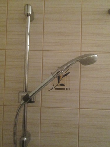

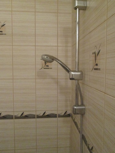

Odavate segistitega on jah see häda, et võimatu on neid vähe liigutada. Ikka läheb korraga palju ja vastupidi. Ega ma ka kallimatega eriti rahul ei ole. Nad nimetavad neid vee säästjateks, aga kui tahad vähemat veejuga, siis seda annab ikka saada! Tuleb küll, aga siis niriseb kraanikausi tagaseina mööda alla! Töömehena on mul vaja kauem ntx käsi seebitada ja leotada ja siis ei pea ju kraan täistrukiga jooksma. Ainult siis tuleb veejuga normaalsele kaugusele... :lol: Mina tegin Orase kraanisegisti igastahes ümber. Kraani sõelte ringi sisse valasin EPOga uue ja kaldega torujupi. Nüüd jookseb vesi igas kangi asendis kraanikausi keskele.
Duššiga sama jama. Ennem tööle ei hakka, kui trukk on viimase peal :mrgreen: selle vedru seal sees lõikasin kunagi kohe lühemaks, et ka väiksema survega oleks võimalik dušši all käia. Aga sama jama siis..tuleb nii segisti vastas seista, et see vee kang läheb koguaeg paigast ära. Oleks pidanud vist hoopis laedušši paigaldama, aga seeaeg polnud need veel moodis. Nüüd lasin tuttaval plekksepal :D teha koonustoru dušisegistile pikenduseks ja nüüd nagu nõukaaegne, pika toruga dušši lahendus :good:
dušš 008.JPG (47.42 KiB) Vaadatud 20535 korda
dušš 005.JPG (45.56 KiB) Vaadatud 20535 korda
