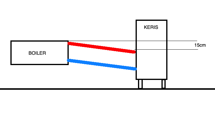

Sama küsimus, paneks boileri hea meelega saunalava alla.
Kas piisab kui boileri sooja vee ava on kerise omast 15cm kõrgemal, nii nagu ma skeemil joonistasin? Või peaks kogu boiler olema kerise veesärgist kõrgemal?

Pane väike tsirkulatsioonipump vahel ja siis on täiesti ükskõik mispidi see boiler on. Või on mu loogika vale? Minu loogika pigem muretseb pigem sellepärast, et kas boiler keema ei lähe ja tuleb vahepeal kuuma vett välja lasta. Ämmal on vist 125l boiler Kalvis pliidi taga ja ega väga hoogsalt just kütta ei saa kui seier juba punases.

Re: Boiler leiliruumi
Sama boiler on sama ahju küljes 30a töötanud seega seda hirmu pole, et keema läheks. Kui ta just kuidagi osaliselt ahju veesärgis keema ei lähe, kuna tsirkulatsioon on häiritud?Urmas kirjutas: 06 Dets 2020, 12:26 Pane väike tsirkulatsioonipump vahel ja siis on täiesti ükskõik mispidi see boiler on. Või on mu loogika vale? Minu loogika pigem muretseb pigem sellepärast, et kas boiler keema ei lähe ja tuleb vahepeal kuuma vett välja lasta. Ämmal on vist 125l boiler Kalvis pliidi taga ja ega väga hoogsalt just kütta ei saa kui seier juba punases.
Olen Harvia jt ahjude manuaale lugenud ja nendes pole veetünni kõrguse kohta ahju suhtes poolt sõnagi. Küll on ainult pildid, kus tünn on alati ahjust kõrgemal olnud, aga ei mingit valemit ega juhist. Samas on ju ahju kõrval põrandal istuvaid veetünne küll ja küll, kus torud on lausa paralleelsed ja pole mingit tõusu.
Tsirkualtsioonipumba peale mõtleks siis, kui tõesti muudmoodi ei liigu.
Valem on netiavaruses täitsa olemas aga arvutuskõlblik pole, kuna torustiku tegelik takistus jääb sul teadmata. Käsiraamatute omi kasutada ei saa, sest üheainsa liitmiku takistus tuleb suurem kui süsteemi edasiviiv jõud.
Seega pead lootma vaid talupojatarkusele ja kogemustele. Kasutada tuleb võimalikult suurt ristlõiget (3/4 ja suurem) võimalikult vähe liitmikke ja käänakuid, lühimat distantsi ja suurimat kõrgustevahet. Kui kellegil töötab siis tead, et oled õigel teel.
