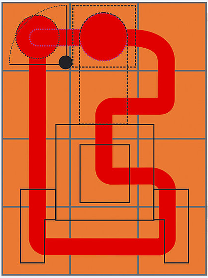

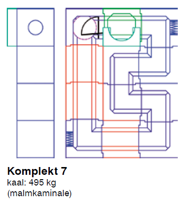

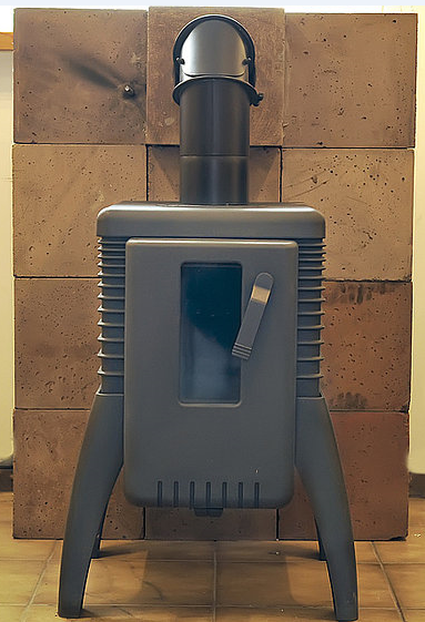

Pead välja valima valmis kamina mis meeldib ja mille tehnilised andmed võimaldavad soemüüri korstna ja seadme vahele ka ehitada. CMA 12-st moodulist kindlasti piisab sinu kirjeldatud vajaduste rahuldamiseks. Kamin annab siis kohe soojust ja pärast soemüür.
NB! Pildil oleva CMA moodulitest soemüüri ümber paigaldatakse 1-2 cm õhuvahega CPA või CPA-K salvestav plaat.
CEBUD soemüür valmis kaminatele.PNG (437.37 KiB) Vaadatud 6772 korda
CEBUD soemüür valmis kaminatele tehniline joonis.PNG (166.64 KiB) Vaadatud 6772 korda

Selle CEBUD soemüüri ehitamiseks läheb siis vaja;
CPA-K sirgeid plaate 7 tükki
Grafitherm liim 20kg
CMA siibriga kolmik 1 tükk
CMA sirge moodul 3 tükki
CMA põlv 8 tükki
Selle soemüüri mass kokku on 700kg
Kõigi loetletud soemüüri detailide hind kokku: 1080 eurot

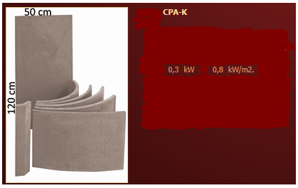

CPA-K plaatide paigalduseks läheb veel vaja 3,5mm kivipuuri ja 4,2x45mm terassikruve torx peaga.
Soemüüri krohvimiseks kulub WO3309 Wolfshöhe nat.ahjukrohv valge 25kg kott (300`C) 2x42,12EUR`i ja 7m2 Silcatex-Se armeerimisvõrku 30,10EUR`i. Seega siis krohvitud viimistlusele täiendavalt 114,34EUR. Soemüüri võib ka plaatida ja katta viimistluskivide või loodukiviga.
CPA K soojustsalvestav 1200x500x25mm plaat.PNG (55.9 KiB) Vaadatud 6743 korda
CEBUD soemüür valmis kaminatele sisemine konstruktsioon.PNG (41.7 KiB) Vaadatud 6743 korda
