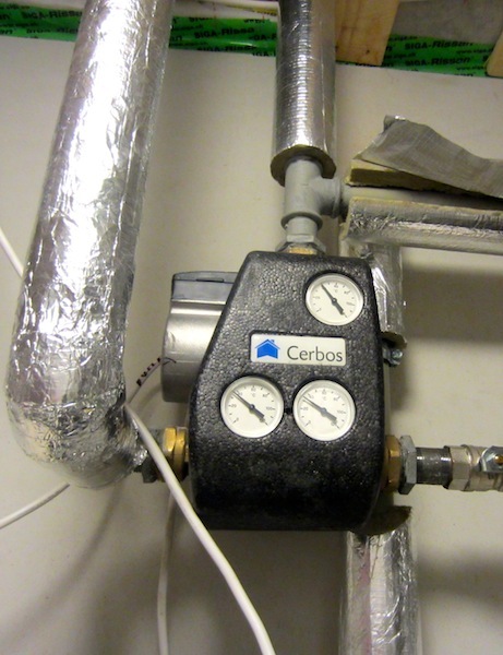

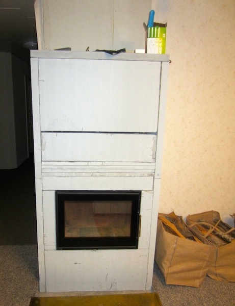

Majaks 136m2 ühekordne puitkarkass, soojustagastiga sundvent, energiakulu 40kWh(m2a), maksimaalne küttetarve ca 2500w. Kaminaks Romotop KV 025 W 02, kasutegur 90%, vesiküttele max 14kW (ümber kamina 50mm magnesiitplaadist kopsik pilt lisatud), soojussalvestiks 1000l tünn isoleeritud 50mm fooliumiga villaga, kamina ja paagi vahel laadimisautomaat Termovar DN 32-60° C, LK 810, pilt lisatud. Tubades plekk radikad kollektorühendusega. Enne radikate tsirku pumpa 3T ventiil, mille üks ots läheb pealevoolu kollektorisse teine tünni ülaosasse ja kolmas tagasivoolu kollektri juurde pilt lisatud.

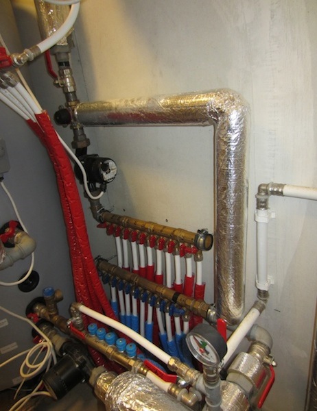

Kuna algse küttesüsteemi ehitasid litsentsiga sossepad küsin veel, kas on normaalne, et süsteemis pole ühtegi liiniseadeventiili ei radikate kollektoritel ega ringidel ega kamina ringil (projektis olid mõlemad ette nähtud). Samuti kas radikate ringile oleks mõistlik panna intelligentne punmp mis jääb seisma/vähendab pöördeid kui ringlust ei toimu, praegu uhab pump "pimedasse" kui radikate termopead on kinni. Ja veel kas nii väikest süsteemi on vaja tasakaalustada või ei ole (radikatel paistavad termopeade eemladamise järel (Compal) mingid eelseade võimlaused 1-8 (hetkel on kõik 8). Kollektorile lähim radikas on ühtlasi kõige väiksem ja selle termopea ei suuda küll temperatuuri hoida nii kui pisut paotad on radikas tulikuum.

Kopsik kamina ümber
Kopsik kamina ümber
Laadimisautomaat
Laadimisautomaat
Radika kollektorid ja 3T ventiil

Radiaatoriring jääb ise kütmise ajal tagant ära kuna radika termostaadid sulgevad läbivoolu. Igasugu automaatikaid olen uurinud aga nende vajalikkus tundub et piirdub küttegraafikute seadistamise võimalusega. Ehk kunagi soetan omalegi sellise kui põhiasjad tööle saan.
