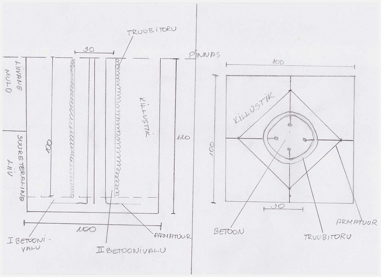

Aga mul siis mõned pildid joonistatud ja tekisid küsimused:et kui postid on 1,8 meetri tagant,kui jäme peaks post olema? pildid tegin 300mm ja augu sügavis 1,2 meetri umbes.killustiku kiht põhja ja augu ise siis umbes meeter kord meeter.Lisaks veel armatuur sisse, taldmiku umbes 20 cm kõrge ja mõtlesin kasutada postide jaoks truubitoru kas on mõtet või võib olla ventilatsiooni toru ja veel kui palju peaks post pinnase seest väljas olema ja lõpuks kuidas kinnitatakse karkass postidega?

Posti jämedus sõltub alt pinnase kandevõimest ja maja raskusest (palju tuleb raskust posti kohta?). On tehtud 100-110 mm asbesttorude kui plekktorudele, sest post kannab hästi, kuid palju pinnas suudab vastu võtta. Nõrga pinnase puhul tehakse alla taldmik. Muidugi on 300 mm toru palju parem.
Posti valades paned keermelati ülesse otsapidi sisse (või pikk polt) või hiljem puurid kiilankrud. Hiljem õliga ots kokku siis saad märgi, pärast puurid puidust augu läbi. Puiduvöö ja posti vahele hüdrotõke.

Kalvis ütles õigesti, et oluline on see, et posti alumine ots ei hakkaks pinnasesse sisse vajuma, kui maja raskus peale tuleb. Seetõttu on oluline kindlaks teha pinnase kandevõime. Vist Masso raamatus oli mingi poolkvantitatiivne meetod ka selleks, et hinnata pinnase kandevõimet ja vastavalt sellele vaadata postide diameeteter või vajavad need posti alla taldmikku.
